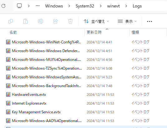

    ・通常システムログは「 C:\Windows\System32\winevt\Logs  」に保存されています。過去の不要になったログの取り扱いは不明ですので、他の方のアドバイスを待つか、ご自分で調べてみてください。
    なお、ゴミ箱に残っている場合というのもあるようですから、ゴミ箱で「 .evtx 」(ログファイルの拡張子)を検索してみるとよいでしょう。
    ※ 貴方のPCでのログ保管場所は実際のところ確実にはわかりません。、「 Windows イベントログファイルの保存場所と変更方法 (Application.evtx, System.evtx 等) 」を参考に確認してください。
    ※ 手元で確認してみたところ、当該フォルダにはアップデート後のファイルしか残っていない状態でした。

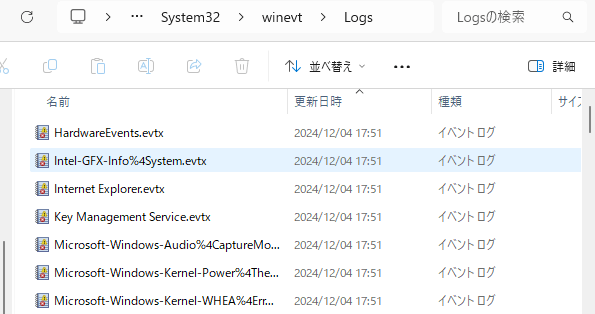

    画像
    私の環境でもアップデート後のログしか残っていませんでした。
