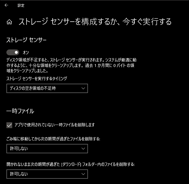

Windows10のごみ箱に入れたファイルが勝手に削除され、ごみ箱が空になってしまいます。
ファイルを検索してもPC内には存在しないので、削除されてしまっているようです。
ごみ箱が空になるタイミングは不明で(PC起動後ごみに箱を確認すると、ファイルが残っている時と全て削除されている時がある)、この状態に気がついたのは数週間前ですが、それまでは手動で削除できていました。
ごみ箱のファイルは記憶域・ストレージセンサーは「OFF」 、一時ファイルは自動削除を「許可しない」に設定しており、ごみ箱のプロパティ最大サイズはごみ箱の空き領域とほぼ同じです。
削除したファイルを確認したくてもごみ箱に残っておらず困っています。
以前のようにごみ箱から手動でファイルを削除できるようにするにはどうしたら良いでしょうか。自動?削除の回避方法をご教示いただきたくよろしくお願いいたします。

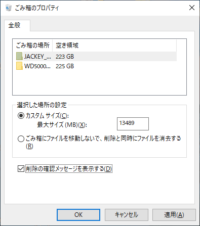

    ごみ箱のごみ箱にファイルを移動しないで、削除と同時にファイルを消去するは選択されておらず、削除の確認メッセージを表示するはもともとチェックがはいっています。

    設定自体はここですね。
    いずれにせよ自動メンテナンスでのクリーンアップもあるので、完全に削除されて困るファイルをごみ箱に入れっぱなしにするという運用がよろしくないと思います。

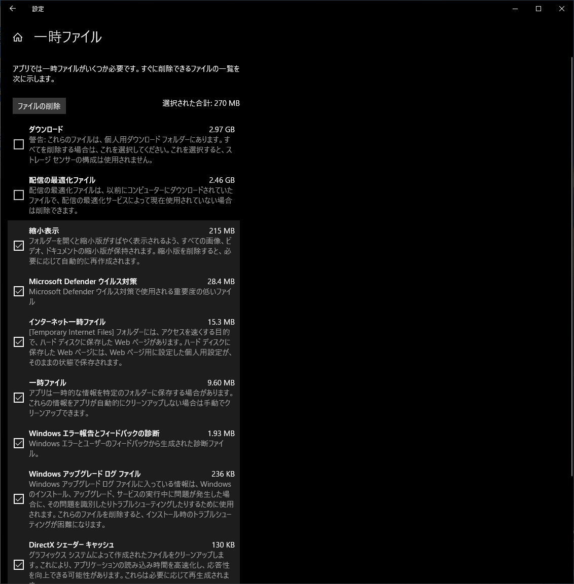

    不勉強で申し訳ありません。この記載の一時ファイルの自動削除を「許可しない」設定とはどこにあるのでしょうか?
    私の理解では、以下の「一時ファイル」の各項目のチェックは、ファイルの削除 を実行のための、直ぐに削除するファイルの選択なので、これは自動削除の設定とは違うと思います。

    それから、以下の ゴミ箱のプロパティの 削除の確認メッセージを表示する にチェックを入れた場合はどうなるでしょうか?
    一応の確認ですが、ごみ箱にファイルを移動しないで、削除と同時にファイルを消去するの設定はどうなっているのでしょうか?
