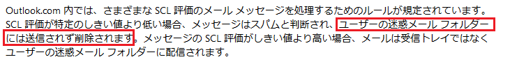

    2020-07-13T13:25:42+00:00
    推測ですが、今回の件は迷惑メールとして受信が拒否されたと思われます。
    通常、Microsoftのブロックリストに登録された場合、即決で解除される事はありません。
    送信サーバーの評価値が特定のしきい値を超えて「解除する領域」に達すると解除されます。
    日にちが経過して評価値が特定のしきい値を超えて「ブロックする領域」に達するとブロックされます。
    評価値は常に変動しています。これらの処理はコンピュターにより自動処理されます。
    迷惑メール対策
    https://sendersupport.olc.protection.outlook.com/pm/junkemail.aspx
