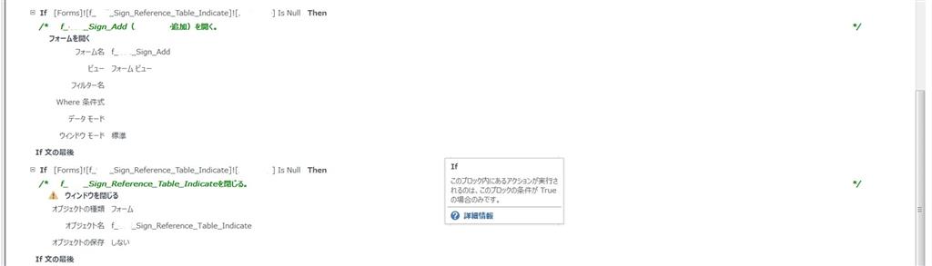

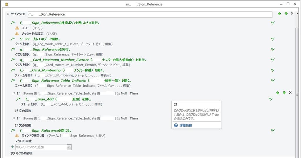

検索結果の一覧表示のフォームが、追加の許可が「いいえ」になっているか、更新不可のクエリがレコードソースになっているかで、件数が0のときは詳細セクションが表示されていない状況ではないですか。
もしそうなら、MukkuMukuさんも指摘されてますが、
Forms!検索結果の一覧表示のフォーム!テキストボックス名 Is Null
となっているなら、
Forms!検索結果の一覧表示のフォーム!フィールド名 Is Null
と変更したらどうでしょうか。

    If文の詳細をアップしましたので、
    ご確認ください。

    *マクロをアップしましたので、ご確認ください。
      (一部の文字を消してあります。)
