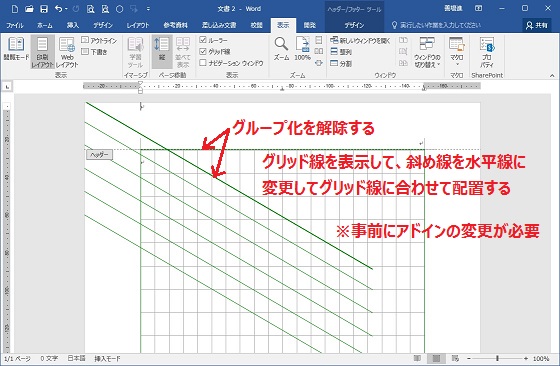

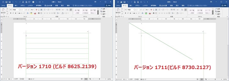

  3. sumz 177.8K 評価のポイント
    2018-01-02T11:47:37+00:00
    11月の時点に戻したバージョンでは正常に表示されますので、12月の更新で発生する不具合と思います。
    [ファイル]タブのフィードバックから、問題点と修正要望を出されたほうが良いと思います。
    斜め線はすべての下線が重なった状態で1本に見える状態となっていて、外枠の図形とグループ化されています。
    原稿用紙で作成される枠線や下線は、ヘッダーページに図形の長方形で作成されています。
    斜め線もヘッダーページに作成されていますので、ヘッダー部でダブルクリックするか、または[挿入]タブの[ヘッダー]→[ヘッダーの編集]でヘッダーを表示すると削除できますが、外枠とのグループ化を解除して水平線に変更し、グリッド線に合わせてドラッグで配置し直しの再編集が必要になってきます。
    暫定の対処方法としては、以下のような方法で対応できると思います。
    ・ヘッダーを表示して斜め線を下線に変更する。
    1. [ファイル]タブ→オプション→アドインで、管理:[COM アドイン] で [設定] をクリックして、COM アドインの「原稿用紙設定アドイン」のチェックを外して[OK]で戻ります。
    2. ヘッダーを表示して図形を選択し、描画ツール[書式]タブの [グループ化] で [グループ化の解除] をします。(図形全体と斜め線の2回解除をします)
    3. グリッド線の表示をして、斜め線をドラッグして、グリッド線に合わせて下線になる横線に変更します。
    斜め線でグループ化されている時に、一括で横線に変更したほうが、ドラッグして配置し直すだけで済むようになります。
    1. すべて配置したら、枠線と横線のすべてを選択してグループ化し、ヘッダーを閉じます。
    2. [ファイル]タブのオプションのアドインの、「原稿用紙設定アドイン」のチェックを元に戻します。
    以上で、下線付き原稿用紙設定で作成した状態になります。
    別の対処方法
    ・Office 2016 の更新バージョンを、11月のバージョン1710 に戻す。
    などの対処で対応になると思います。
