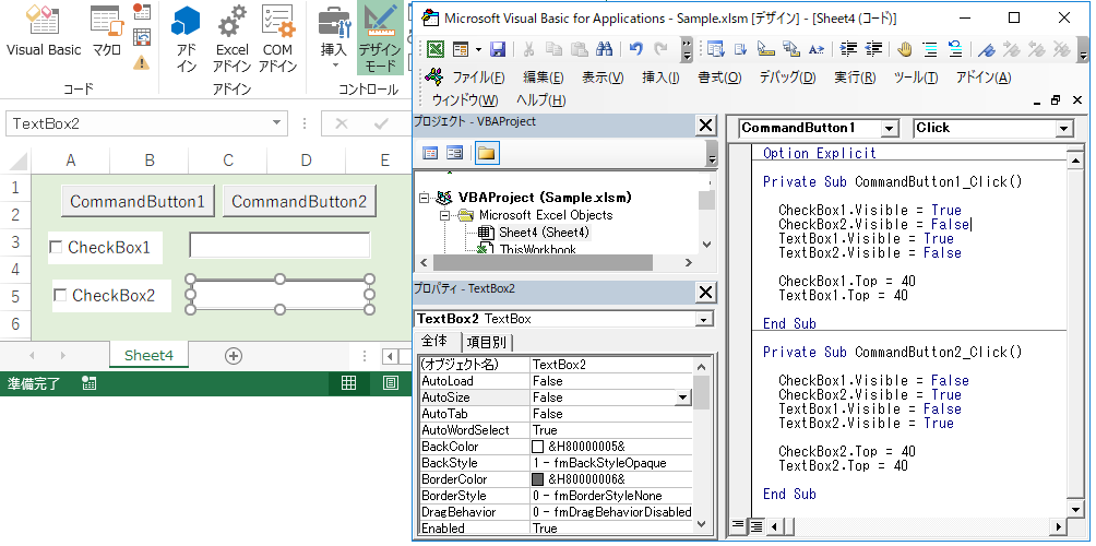

    2018-05-07T03:11:23+00:00
    n. hojo様
    返信が遅くなり申し訳ございません。
    そして上記アドバイス、ありがとうございます。
    ご教示いただいた行範囲の表示・非表示でコードを組み、
    フォームコントロールにてボタンを作成し、マクロを登録したのですが、
    やはり保存し開き直すと、位置がずれ、TextboxならびOptionboxが全て潰れてしまいます。
    添付いただいた画像内、表示位置を制御する"CheckBox1.Top =..."も試してみましたが、
    変わりなく潰れてしまいます。
    コントロールフォームから作成するのではなく、ActiveXを使用し、
    TextBoxおよびOptionBoxそれぞれに表示・非表示/表示位置の指示をだす必要がありますでしょうか。
    (選択肢が多いため、カナリの工数になります・・)
    何度も何度も恐縮ですが、ご教示頂けますと幸いです。
    宜しくお願い致します。

    2018-05-02T03:51:53+00:00
    添付画像のようなコードで表示、非表示、表示位置を制御できます。
    私だったら、行範囲の表示、非表示は
    Sub LineHide()
     Rows("4:12").EntireRow.Hidden = True
    End Sub
    Sub LineShow()
     Rows("4:12").EntireRow.Hidden = False
    End Sub
    こんなカンジで。
