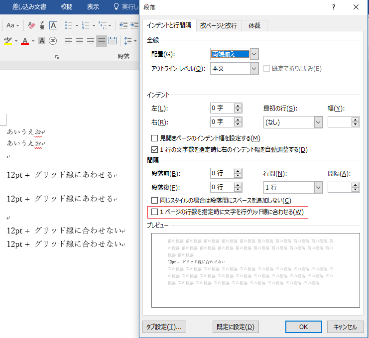

    こんにちは。
    Wordの行間設定は、フォントサイズだけでなくグリッド線によっても行間が決まりますので、グリッド線を使わないように設定を変更します。
    ※グリッド線とは
     ・市販のキャンパスノートの7mm罫線みたいなものです。標準ではこのグリッド線をまたがないように文字が配置されます。
     ・通常は見えない設定になっていますが、表示タブからグリッド線のチェックを入れると見えるようになります。
    では操作方法です。

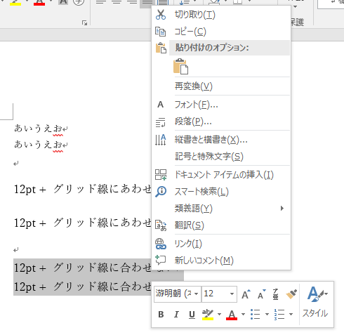

    ①行間を設定したい文章を選択して、右クリックメニューから段落を選びます。
    ②1ページの行数を指定時に文字を行グリッド線に合わせるのチェックを外します。
