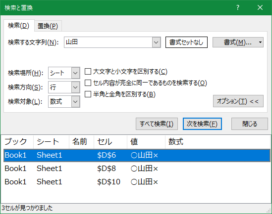

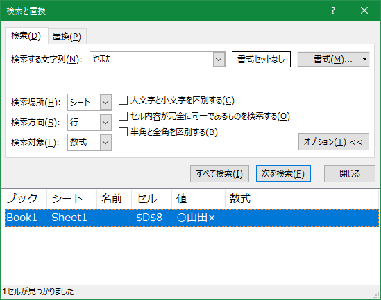

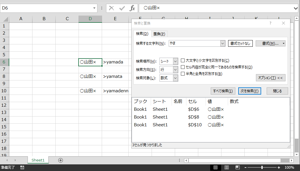

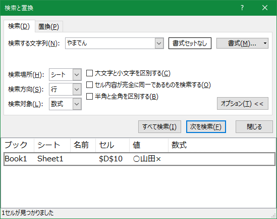

    2019-07-04T14:54:34+00:00
    追加の情報,経緯のご説明ありがとうございました。
    検証の説明がうまくなく、伝わっていなかったようです。
    私が疑ったのは、漢字で山田となっていますが、ローマ字で示すと
    yamata  もしくは、yamadenn などなどで入力変換されているのでは無いかと言う事です。
    勿論、入力がyamadaで変換されたモノであっても、コピペや互換問題でうまく継承されていないのでは
    無いかと言う事です。(これは、OSとかOfficeの問題では無いところです)
    実際にこれを書いているOS windows10 Office2013 Excel2013でデモしてみます。
    ”やま”で検索するとD6、D8,D10すべてがヒットします。同じですね。
    漢字の山田も同じです。では、
    あれ、D6しかヒットしません。でも当たり前です。一番上の図にあるE列のローマ字を漢字に
    変換して山田を入力しているからです。ではさらに、
    やまた なら、やはり、D8のyamata入力だけ検索されました。
    見かけは同じでも、漢字をひらがなで検索する場合、(入力記録)ひらがな情報で検索されるのだと思います

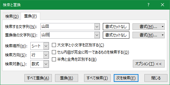

    原因というより、解消であれば、次の方法を行ってみてください。
    >「検索と置換」で、「山田」と入力して検索すると、✖✖山田〇〇がヒットしてきます。
    であれば、
    検索と置き換えで 山田をキーワードに、置き換えで山田 部分を再入力、すべて置き換える
    下(置換後の文字列)は、yamadaと入力し漢字に変換、すべて置換で実行します。
    これで、やまだ (ひらがなで検索できるかと)また、他にも前作者の入力記憶に不具合もしくは
    不一致が問題になる場合、同様の操作で解消できるかと思います。複数のPCがあるようですが、
    ファイルのコピーなどで対応できれば良いかと思います。
    大変長くなりましたが、ご確認頂き、結果をお知らせいただければと思います。

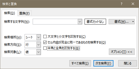

    検索の件(検索は人名を探すために使いますので、ひらがな・カナ・漢字のいづれかしか使いません)
    検索文字の入力は正確です。「セル内容完全一致・・・」のチェックはつけても外しても同じ、オプションで書式検索のクリアを行っても同じ、「シートの保護」でロックをしても外しても同じ、オートフィルターの使用にチェックを入れても同じでした。
    ただ、ご指摘の「ふりがな」については、元の表では表示されますが、作成中の表では表示されません。
    しかしながら、山田・やま・や・ヤマ・ヤ」では検索出来て、なぜ「やまだ」では検索できないのかわかりません。
