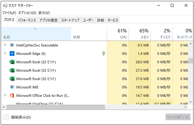

    タスクバー上には Excel のアプリケーションは起動していない状態に見えます。
    1. タスクマネージャーの詳細で確認すると、Excel のプロセスが残った状態になっています。
    ※以下の図は3回繰り返した所。
    ※プロセスは残っていますが、この状態で Excel のファイルを開くとスプラッシュ画面は表示されました。Excel のアプリケーションを非表示した場合には、プロセスが残っていても Excel のアプリケーションは初回に起動する必要があるのだと思います。
    スプラッシュ画面自体を起動しない様にする事はレジストリで出来ますが、やはり早くする事にはつながらないですし。
    Teams や Skype の様にはいかない様ですね。。。

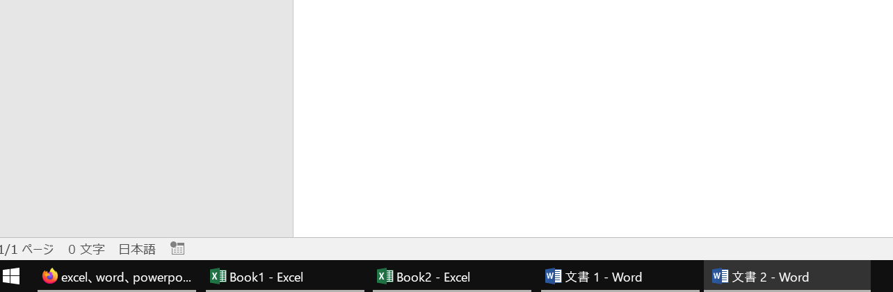

    2020-01-04T04:44:21+00:00
    もちろん、そうすればそうなりますが。。それでは私の希望通りではありません。私は添付ファイルのようにタスクバーを自分の作業を一覧できるように使用しています。ですので、ひとつの作業が終わったら、ExcelやWordを終了したいのです。Ctrl+Wで、ファイルを閉じ、プログラムのみが起動している状態もできますが、その表示すらも除きたいのです。
    イメージとしてはSkypeやLINEなどのように、閉じるボタンを押すと、タスクバーから消えるが、バックグラウンドで起動している状態に保つイメージです。
