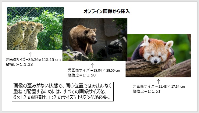

挿入した各々の画像サイズと、重ね合わせる画像サイズの縦横比が異なるので、初めに各々の画像サイズの縦横比を同じにしておく必要があります。

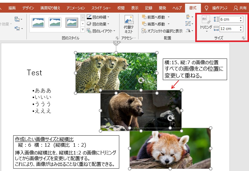

PowerPoint のトリミングで行う場合、トリミング方向と値で変更できる機能がないため、トリミングハンドルのドラッグ操作で、[図の書式]タブのサイズの値を見ながら行うことになります。
高さ: 6 × 幅: 12 の縦横比 1:2 の画像サイズにトリミングするのは、小数点以下の微妙な値がなかなか合わず、少々手間がかかります。
微少のずれを気にしないで良ければ、ほぼ 1:2 のサイズになった時点で、サイズで 1:2 の縦横比に変更すれば、画像の歪みは殆どわかりません。
縦横比 1:2 のサイズにトリミングできたら、縦横比を固定の状態にして、画像サイズを高さ: 6 × 幅: 12 に変更します。
あとは、各画像の位置を横15、縦7に変更して重ね合わせするだけとなります。
画像の前面移動、背面移動はリボンの配置でも可能ですが、[オブジェクトの選択と表示] で選択ウィンドウを表示しておき、画像の順序をドラッグまたは[▲][▼]ボタンで移動することでも変更できます。(上側にあるオブジェクトが前面側の表示になります)
オンライン画像を PowerPoint に挿入した状態
各画像のサイズと縦横比が異なっている。
画像の縦横比を1:2 にトリミングして、サイズを 6×12 に変更した状態
画像の歪みが出ないように、挿入した元サイズ画像の縦横比を固定して、スライドに収まる状態の適当なサイズに縮小表示して、上下方向だけのトリミングで 1:2 の縦横比に変更した後、6×12のサイズに変更しています。
あとは、位置を変更して重ね合わせするだけです。
