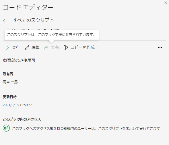

Officeスクリプトをブック内で共有すると、所有者以外が実行できません。
具体的には、スクリプトの所有者である私が以下の手順で共有し、共有者が実行したのですが、うまくいきませんでした。
1)ブック内でスクリプトを共有する
2)共有者にスクリプトの実行を許可する。
この流れで被共有者が許可をしてもスクリプトが実行されませんでした。
原因が思いつく方がいましたら、ご教示頂きたいです。

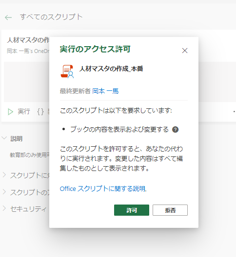

    ブック内で共有したスクリプトを実行できましたので報告します。
    「実行のアクセス許可」の許可ボタンをクリックした後、数秒経過してからページを更新するとスクリプトが実行できるようになりました。
    おそらく許可するのに時間がかかるのではないかと思います。
    また、別の問題で「実行のアクセス許可」は初回のみ許可すれば良いと認識しているのですが、
    毎回もしくは複数回に1回の頻度で「実行のアクセス許可」が求められます。これは正常な挙動ですか?

    2021-03-22T01:23:06+00:00
    ご返信ありがとうございます。
    スクリプトの実行を許可のボタンをクリックしても、何も実行されませんでした。スクリプトが実行できていて、エラーとなっているわけではありません。
    また、スクリプトの実行を許可のボタンを押した後も何度も許可を求められます。おそらくですが、スクリプトの実行を許可ボタンを押しても、実行が許可されていないのではないかと考えられます。
    スクリプトの実行の許可に時間がかかるということがあれば、その可能性はあります。
