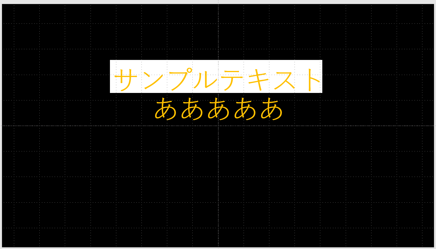

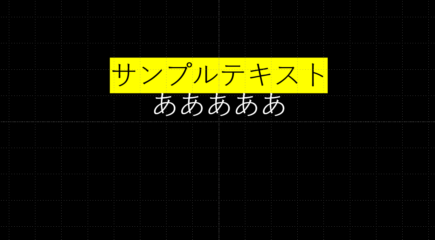

タイトルでも申し上げましたが、PowerPoint2019において、白色の蛍光ペンを引く方法が分からず、お伺いしたいと存じます。
PowerPointでは、「ホーム」タブより
このようなアイコンの蛍光ペン機能を使うことで
このように、テキストに「蛍光ペン」を引くことができます。
(図中では、「サンプルテキスト」の部分に、黄色の蛍光ペンを引いております。
この蛍光ペン機能では、複数の色を選択できるようになっておりますが
ここに、「白」が見つかりません。
テキストボックスを使用して強制的に再現をするとこの図のようになりますが、
このように、「白」の蛍光ペンを引くにはどのようにすればよろしいのでしょうか。
テキストボックスを使用して、白で塗りつぶし、最背面に配置すればよい、と思われるかもしれませんが、同じような部分が複数あるときに、アニメーションや位置合わせをすべて行う必要が出てしまい、非常に不効率です。
マクロなどもある程度は使ったことがありますので、専門的なご回答でも構いません。
何卒、「白色の蛍光ペンを引く方法」をお教えくださいますようお願い申し上げます。

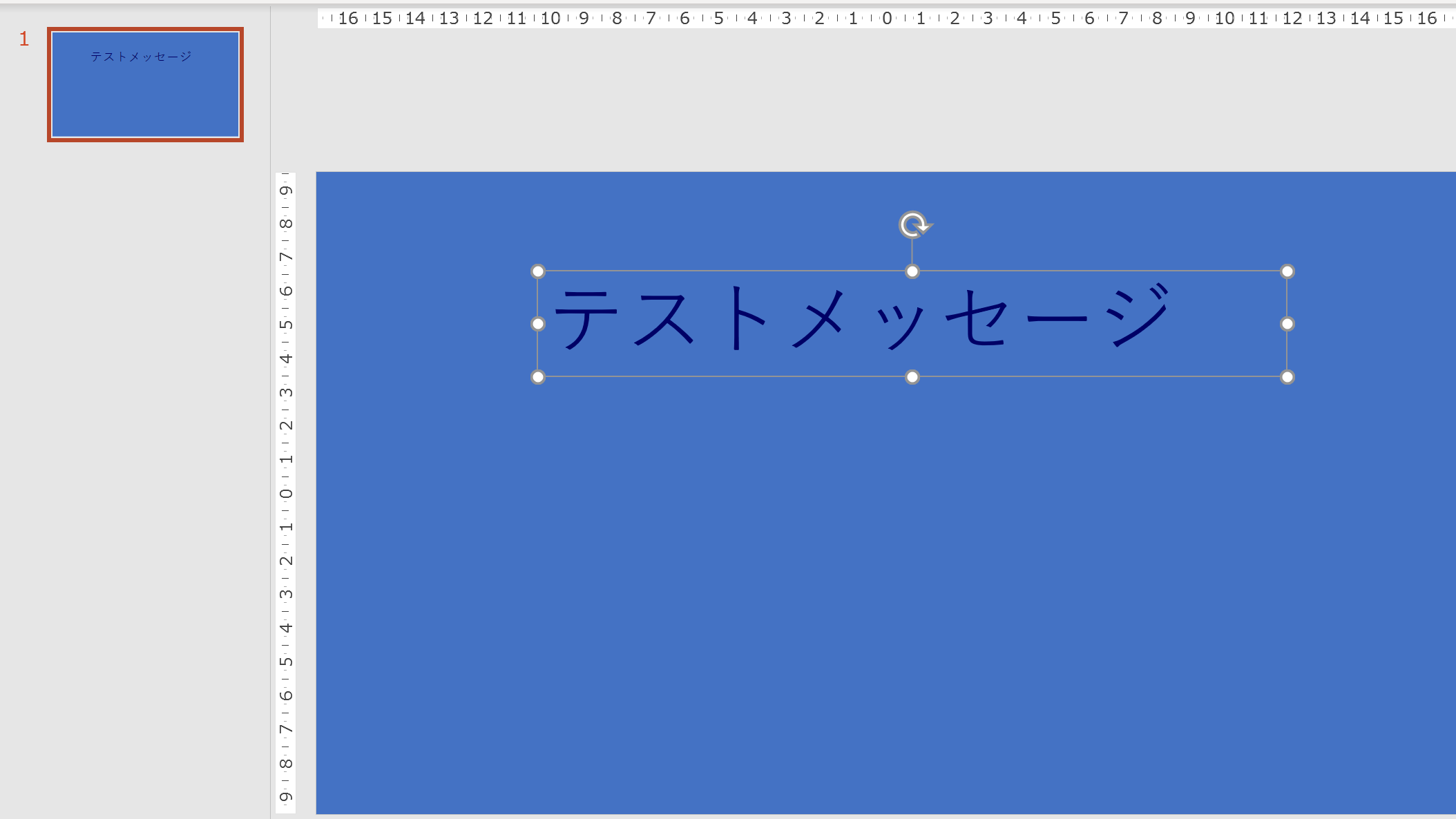

  1. 初期段階ではこんなスライドです。
画像

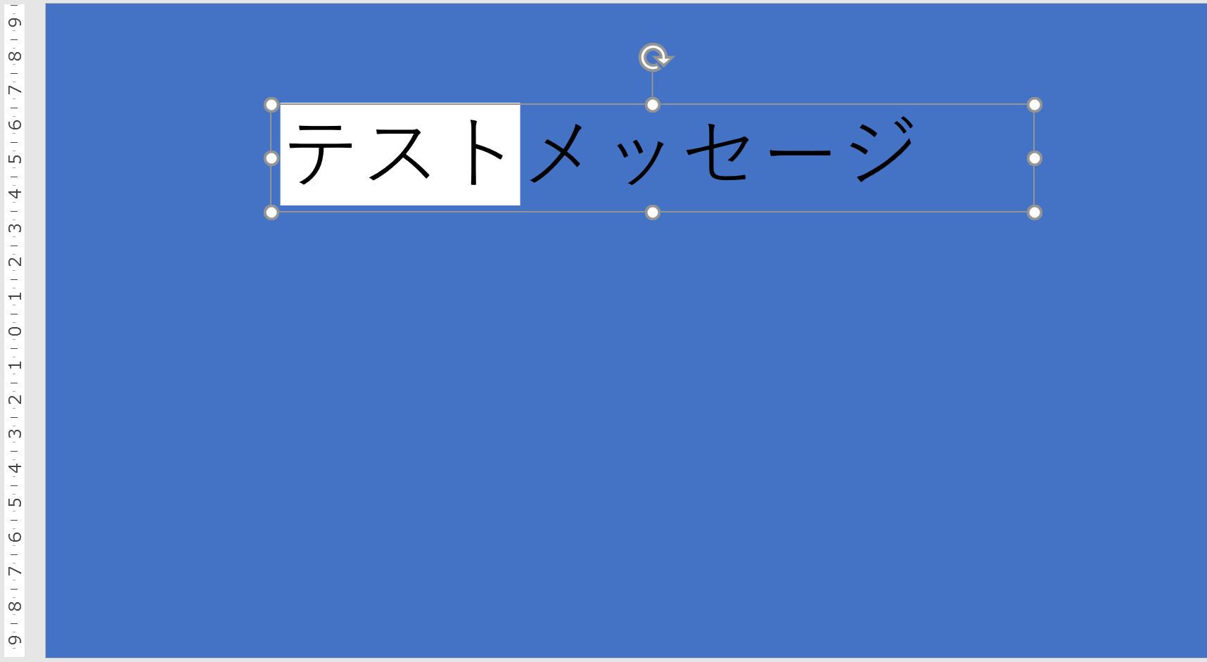

2 「フォントの色」で「その他の色」を選択します。
画像
  1. 色の設定で真ん中の白を選択します。
画像
  1. そうすると、蛍光ペンの「最近使用した色」に白色が追加されます。
  1. 蛍光ペンの「最近使用した色」の白で文字の一部分に白の蛍光ペンを引く事が出来ました。
画像
