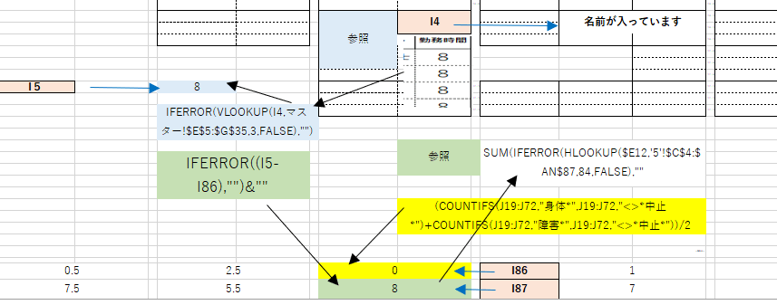

以下の関数がセルに入っています
=IFERROR(HLOOKUP($E12,'5'!$C$4:$AN$87,84,FALSE),"")&IFERROR(VLOOKUP($E12,'4'!$F$116:$G$116,2,FALSE),"")&IFERROR(VLOOKUP($E12,'5'!$F$117:$G$123,2,FALSE),"")
右側「0」の箇所にセルの数字の合計(行の合計)を出したいのですが、SUMIF関数は「0」のまま
です。
セルの関数の変更やSUMIFの使い方等ご教示頂けたらと思います。

    • どのシートのどのセル範囲に提示されておられる数式(類似した数式)を入れているのか、実際の表の配置(行や列のアドレス)が分かる形で提示してください。(個人情報などに関わる部分があれば隠すなどの対策をしてください。)
      →下記に表とともに記載致しました。
       (不十分な内容であれば申し訳ございません)
    • 提示されておられる数式で、本来は何を求めたかったのでしょう?。 →時間を求めたいと思い作成しました
    • 求めたかったのは、3つのブロックの合計数値でしょうか?、それ以外の何らかの値でしょうか?。 →3つのブロックのどれかに数字が記載された際に数字が  飛ぶようにしたく、3つのブロックに同時に数字が入力  されることがないため合計は求めないものです。  加えまして、3つのブロックがすべて「空白」の場合  もございます。  空白の場合は、以下のSUMIFで合計を求めた際に、 「0」またはカウントしない形となる事を求めております。
    • SUMIF 関数はどのように書いているのでしょう?。
      例えば、SUMIF(A1:E1,">0") というように、出来れば実際の数式を提示してください。 →上記記載の式を入力しました。(私なりに調べ、「SUM」  や「COUNTIF」も試しましたが出来ませんでした。
    • SUMIF 関数をどのシートのどのセルに入れているのか、といった情報も必要です。 →SUMIFの関数はご質問をさせて頂いた際にUPしました  表の「0」に入っており、横列ごとの合計を算出  したいと考えています。 IFERROR(HLOOKUP($E12,'5'!$C$4:$AN$87,84,FALSE),""
    →上記( $E12・・)には名前が入っています
    →上記($F$116)には名前、($G$116)には数字が入っています
    →→上記( $E12・・)には名前が入っています
    →上記($F$117~$F$123)には名前
    ($G$116~$G$123)には数字が入っています

    SUMIF 関数を使って合計を求めたいということかと思いますが、その場合、合計対象のセル範囲の中で文字列が入っているセルは除外して計算される、ということにご注意ください。
    提示されておられる数式(類似した数式)が合計対象の全てのセルに入っていて、SUMIF 関数の結果が 0 になるということは、提示されておられる数式の結果が文字列となってしまっていることが原因と思われます。
    提示されておられる数式では、下記の 3つのブロックを &(文字列連結演算子)で連結されていますが・・、
    この連結によって、各ブロックの結果がどの様な数値であろうと、数式全体の結果として数値ではなく文字列が返されることになります。
    例えば、
    = 数値の 1 & 数値の 2 & 数値の 3
    は文字列の 123 が結果として返されます。
    なので、下記のような数式をどこかのセルに入れていたとして、A1:E1 のセル範囲の全てに提示されておられる数式(類似した数式)が入っていたとすると、検索条件は正しいとしても、合計結果は 0 にしかなりません。
    =SUMIF(A1:E1,">0")
    例えばですが、上記の 3つのブロックの結果を加算した数式にしたいのであれば、
    =SUM(IFERROR(HLOOKUP($E12,'5'!$C$4:$AN$87,84,FALSE),""),IFERROR(VLOOKUP($E12,'4'!$F$116:$G$116,2,FALSE),""),IFERROR(VLOOKUP($E12,'5'!$F$117:$G$123,2,FALSE),""))
    というような数式にすれば、全てのブロックで "" を返さない限り、結果は数値となり SUMIF 関数の結果も合計数値が表示されるはずです。
    ※この数式がご希望通りの値を返すかどうか、効率的かどうかは別問題ですので、ご注意ください。
    情報が限られているため、提示されておられる数式から考えられるのはここまでです。
    ご参考になれば幸いです。
