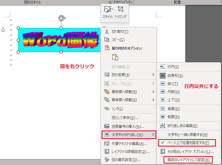

    (1) 挿入した図(画像)を右クリックして、文字列の折り返しを選択
    (2) 行内以外を選択
    (3) 「ページ上で位置を固定する」を選択して、手前にチェックを入れる
    (4) 既定のレイアウトとして設定
    上記設定で、開いている文書に対しては、図を挿入すると「ページ上で位置を固定する」になります。

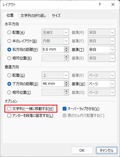

    ・「ページ上で位置を固定する」は、図右上の [レイアウト オプション] または [図の形式]タブ > 配置の [位置] > その他のレイアウトオプションで表示される、レイアウト設定画面の [位置] タブのオプションにある「文字列と一緒に移動する」が連動しています。
    ※このチェックを外すと、「ページ上で位置を固定する」のチェックが付きます。
