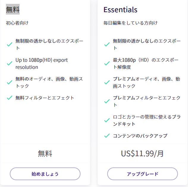

  5. Anonymous
    2023-06-25T08:59:47+00:00
    こんにちはカワアラチ、
    私はグナセカールです、そして私はあなたの質問であなたを助けて幸せになります、私はあなたのようなマイクロソフトの消費者です。
    Office 365 サブスクリプションでは、次のものしか得られません。
    1.プレミアムフィルター。 2. プレミアムトランジション。
    Microsoft 365サブスクリプションをお持ちの場合は、暖かい田園地帯、夢の風景、ソフトな白黒、冬の夕日、涼しい色調、日の出など、エッセンシャル層の一部であるClipchampのプレミアムフィルターにアクセスできるようになります。したがって、アクティブなMicrosoft 365サブスクリプションをお持ちの場合は、追加コストなしで既存の無料のフィルターとエフェクトに加えて、これらのプレミアムフィルターにアクセスできます。
    また、Microsoft 365サブスクリプションを通じていくつかのプレミアムサウンドエフェクトにアクセスすることもできます
    コンテンツバックアップ機能を使用するには、別途Clipchampプレミアムサービス(エッセンシャル)を購入する必要があります。
    https://learn-attachment.microsoft.com/api/attachments/8067dc72-e46a-47e4-9cb6-930e5b603336?platform=QnA
    ここを参照してください:-
    https://www.xda-developers.com/clichamp-free-filters-microsoft-365/
    標準の免責事項: これはマイクロソフト以外の Web サイトです。このページは正確で安全な情報を提供しているようです。PUP(望ましくない可能性のある製品)として頻繁に分類される製品を宣伝する可能性のあるサイト上の広告に注意してください。ダウンロードしてインストールする前に、サイトで宣伝されている製品を徹底的に調査してください。」
    この情報がお役に立てば幸いです。ご不明な点がございましたら、私にお知らせください。
    よろしくお願いいたします
    グナセカールN
    この回答は自動翻訳されています。文法や表現の誤りが発生した場合はご容赦ください。
