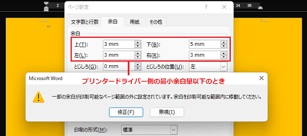

余白量の警告表示は、プリンタードライバー側の最小余白量以下になっているときに表示されてきます。
例えば、フチなし全面印刷したいときに余白量を 0mm とした場合などで、[無視] でフチなし印刷ができます。(プリンタードライバー側のフチなし印刷設定も必要)
[修正] を指定すると、最小余白量の表示になります。
上下左右余白量 35mm, 30mm は Word の既定の余白量なので、これで警告が表示されることはないはずです。
表示される場合は、標準テンプレートファイル Normal.dotm の破損、プリンタードライバーの異常といったことも考えられます。
下記情報を参考に、Normal.dotm ファイル名を別名に変更して、再確認してみてはどうでしょう。
標準テンプレート (Normal.dotm) を変更する - Microsoft サポート
プリンタードライバーについては、ドライバーを更新するか、別のプリンターに変更してみるなどで、再確認してみてください。
