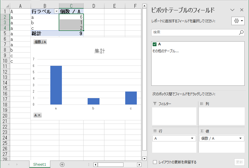

ピボット演算結果の降順並べ替えはできないでしょうか?
2023-06-06T21:07:00+00:00
サポート情報のリンク回答はやめてほしい。
手動並べ替えは除く。
あってもよさそうな機能なのであってほしい。

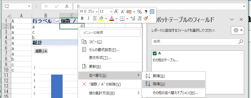

こんにちはなまけもので,
私はイバディギです、そして私はあなたの質問を喜んで手伝います。このフォーラムでは、私たちはあなたと同じようにマイクロソフトの消費者です。
はい、ピボットテーブルの結果を降順に並べ替えることができます。方法は次のとおりです。
ピボットテーブルで並べ替える列または行のフィールドをクリックします。 選択したセルの 1 つを右クリックし、[並べ替え] を選択します。 [並べ替え] オプションから、[その他のオプション] を選択します。 [並べ替え] ダイアログ ボックスで、[順序] ドロップダウン リストから [降順 (Z から A)] を選択します。 [基準] ドロップダウン リストから、並べ替えの基準となるフィールドを選択します。 [OK] をクリックして並べ替えを適用します。 これにより、選択した列または行フィールドが、並べ替えの対象として選択したフィールドに基づいて降順に並べ替えられます。
これはあなたが必要とするものですか?
よろしくお願いいたします イバディギ

    2023-06-07T01:15:29+00:00
    ドンピシャ(spot on)です。

    2023-06-06T21:40:28+00:00
    ここからいけるね。
