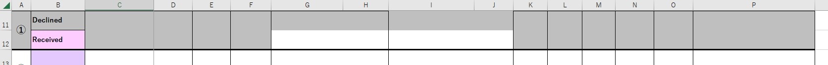

条件付き書式で行ごとに色を付けたいです。ただし2行を1行に結合してある行で、その一部列が2行のままです(添付イメージご参照)。B11とB12の値どちらも「Declined」時だけ、11行と12行を灰色に塗りつぶしたいです。AND関数を試したのですが、OR関数と同じ動作しかしてくれませんでした。
その他に、=OFFSET($B10,1,0,2,1)="Declined" や =INDIRECT("B" & (QUOTIENT(ROW()+1,2)*2-1))="Declined" などを試してみましたが、うまくいきませんでした...。

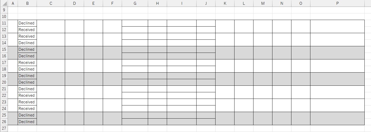

また、「適用先」で指定した範囲内のセル全てが、この数式が TRUE を返すかどうかにより色付けするかどうか評価されますので、表全体の色付け結果は図1のようになります。
・図1
画像

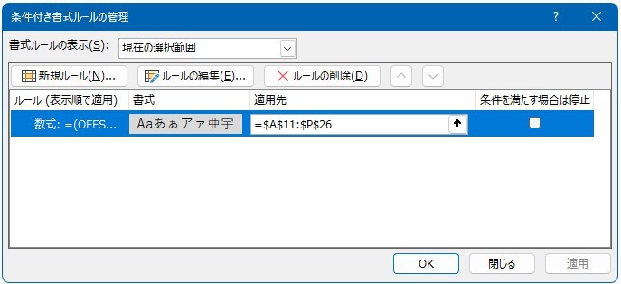

尚、ルールの確認・編集・削除などを行いたい場合には、「適用先」内のどこかのセルを選択した状態で、「ホーム」タブの「条件付き書式」から「ルールの管理」を選んで表示される図2の「条件付き書式ルールの管理」で行えます。念のため。
・図2
画像
