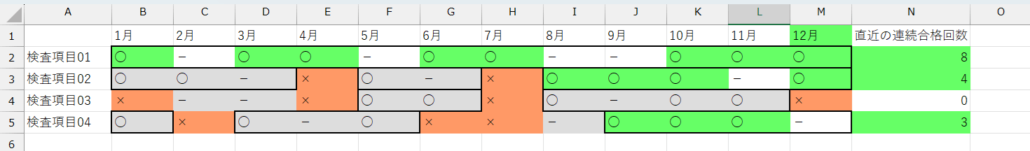

> 質問文で提示されておられる数式は、求めておられる値が何なのか今一つ分かりません> 複数の検査項目を抜打ち検査でチェックした結果として以下のような表があったとします。> 「○」は「問題なし」、「-」は「検査未実施」、「×」は「問題あり」です。
・B列~M列までの各行のセルに、1月から12月までの各月に実施された
 検査項目ごとの検査結果が"〇"、"-"、"×"のいずれかの記号で示されている。
> 各検査項目において、「問題なし」が直近で何回連続しているかをカウントする
・ここでは「直近」、つまり12月時点における連続合格回数を
 各検査項目(行)ごとに求めようとしている。
検査未実施の月(セルの値が"-"である列)は評価不能なので無視する。
 (抜き打ち検査=不定期なので実施されない月もある)
・「問題あり」になった月(セルの値が"×"である列)で連続合格記録は途絶える。
・例示された表の場合、「検査項目01」については「(1月から12月まで)8回連続問題なし」、
 「検査項目02」については「(8月から12月まで)4回連続問題なし」という結果を
 数式によって得られればよい、ということになる。
画像
> TEXTSPLIT関数の入れ子、TAKE関数との組合せでの不具合> =COUNTA(TEXTSPLIT(TAKE(TEXTSPLIT(CONCAT(LEFT(B2:M2,B2:M2<>"-")),"×"),,-1),"○"))-1
で、h-engine さんが作成された数式のロジック自体は概ね正しいのだけれど、
TAKE 関数と TEXTSPLIT 関数を1つの数式内で組み合わせた結果が期待通りにならない
(しかし作業セルを間にかませば期待通りの結果になる)のは何故?」
というのがご質問の主旨。

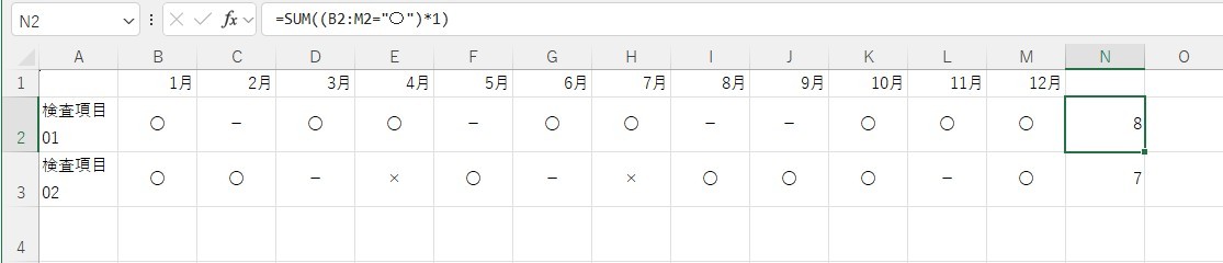

    例えば、「〇 の個数」を求める場合は、下記の数式1または数式2を使ってみてください。一例です。
    ※最新版の Excel( Microsoft365 の Excel、Web 版の Excel など)をお使いのようですので、数式1は配列数式にしなくても使えます。
    ・数式1
    =SUM((B2:M2="〇")*1)
    ・数式2
    =COUNTIF(B2:M2,"〇")
    図1は、数式1を N2セルに入れ、これをコピーし、N3セルに貼り付けた状態です。
    ※検査項目が増える場合、更に下方向(行方向)に貼り付けて使うことも可能です。
    ・図1

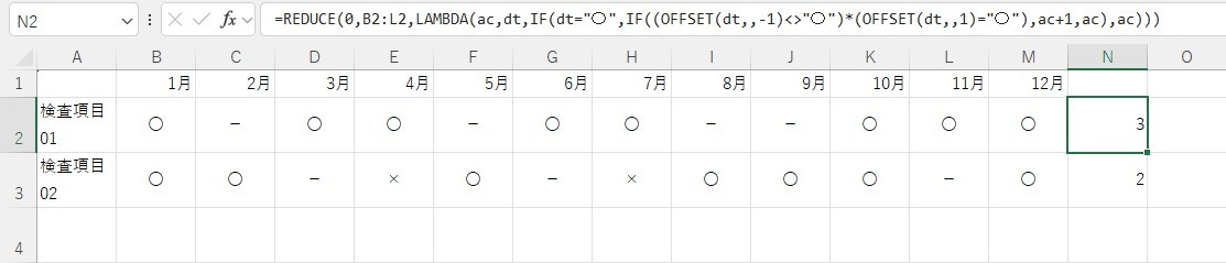

    また、「〇 が 2個以上連続した回数」を求める場合は、下記の数式3または数式4を使ってみてください。一例です。
    ※最新版の Excel( Microsoft365 の Excel、Web 版の Excel など)をお使いのようですので、数式3、数式4はその前提で組んでいます。
    なので、旧来のバージョンの Excel では使用できません。念のため。
    ・数式3
    =SUM(MAP(B2:L2,LAMBDA(dt,IF(dt="〇",IF((OFFSET(dt,,-1)<>"〇")*(OFFSET(dt,,1)="〇"),1,0),0))))
    ・数式4
    =REDUCE(0,B2:L2,LAMBDA(ac,dt,IF(dt="〇",IF((OFFSET(dt,,-1)<>"〇")*(OFFSET(dt,,1)="〇"),ac+1,ac),ac)))
    ※数式3や数式4では、計算対象のセル範囲を B2:L2 としています。これは、間違えている訳ではありません。
    これを B2:M2 とした状態で N2セルにこれらの数式を入れた場合、「循環参照」に関する警告メッセージが表示され正しく計算されませんので、ご注意ください。

    図2は、数式4を N2セルに入れ、これをコピーし、N3セルに貼り付けた状態です。
    ・図2
    画像

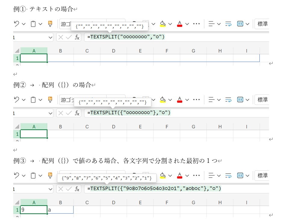

  2. motosan 3,310 評価のポイント
    2024-12-25T06:45:28+00:00
    横からすみません。
    TEXTSPLIT の仕様ということですね?
    テストしたら下記のようになりました。
    画像
    (1) TEXTSPLITに渡す第一引数が配列の場合は各文字列毎に分割されてその最初の1つが表示されるようです。
    (2) 数式のTEXTSPLIT関数にカーソルをあてて表示される内容は数式の結果ではなく配列の最初の文字列に適用した結果のようです。
    数式の結果だと思い、なぜそのままセルに反映されないのか不思議に思っていました。
    勘違いしやすいですね。
    追記)
    上記の例③についてはいままで、TEXTJOINとTEXTSPLITを組み合わせて下記のようにしていました。
    =TEXTSPLIT(TEXTJOIN(";",FALSE,{"9○8○7○6○5○4○3○2○1","a○b○c"}),"○",";",FALSE,0,"")
    これで問題なかったので、あまり深く考えていませんでした。
    追記2)
    TEXTSPLITで配列を指定した場合はスピルできないので各要素は下記のように「共通部分演算子: @」をつけた式になるようです。
    例②の場合
    =@TEXTSPLIT("○○○○○○○○","○")
    例③の場合
    =@TEXTSPLIT("9○8○7○6○5○4○3○2○1","○") <br><br>=@TEXTSPLIT("a○b○c","○")
    それぞれ1つのセルになりますが数式のTEXTSPLITにカーソルを置くと分割された状態で表示されます。
