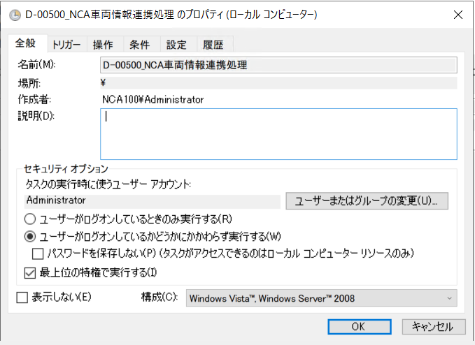

Windows Server 2019 Standardのタスクスケジューラで問題を抱えています。

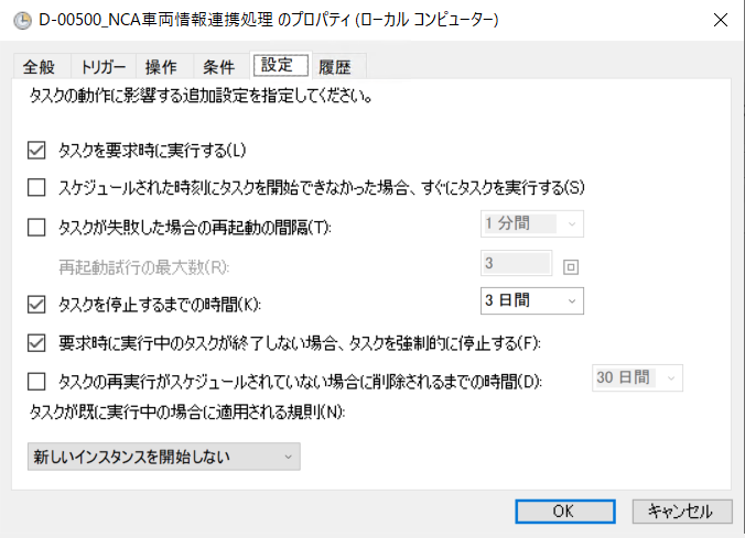

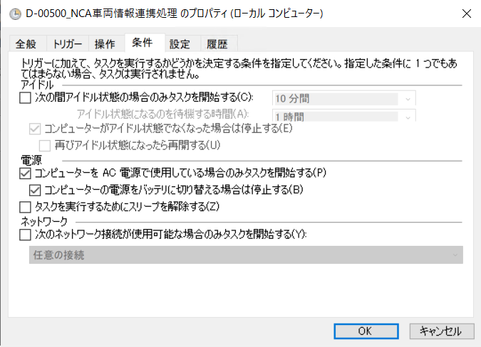

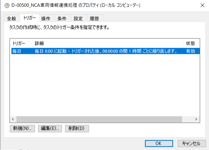

毎日6:00 AMにトリガーされ、その後1時間ごとに繰り返すタスクを作成しましたが、
6:00 AMに1回だけ実行され、その後繰り返し実行されません。
この問題がなぜ発生するのか、解決方法を教えていただけませんか?

    Based on the issue description, it might indicate that the issue stems from a specific setting in the Trigger tab. Probably because the "Stop task if it runs longer than" setting is configured to a duration that is shorter than the task's repetition interval.
    ここでの提案は、タスクが__完了するのに十分な時間__を確保するか、単純に 1 時間ごとに繰り返__すために、自動停止機能を完全に無効__にすることです。これを行う手順は次のとおりです。
    • __ タスク スケジューラ ライブラリ__を開きます。
    • __ 問題のあるタスクを__右クリックし、[プロパティ] を選択します
    • [__設定] __ タブに移動します。
    • 設定を見つけます: "タスクがより長く実行された場合はタスクを停止する:"
    • この設定を 次のいずれかに変更します。
      • 最良の選択肢: 期間を__「1 時間」または「3 時間」__に変更します。これにより、タスクの実行時間が 1 時間の繰り返し間隔よりも長くなり、スケジューラは次の実行を正しくスケジュールできるようになります。
      • 別の方法: 期間を__「無効にする」__に変更します (または、Windows Server のバージョンに応じて、そのオプションが利用可能な場合はボックスを完全にオフにします)。
    • [OK] __をクリックして __ 変更を保存します。
