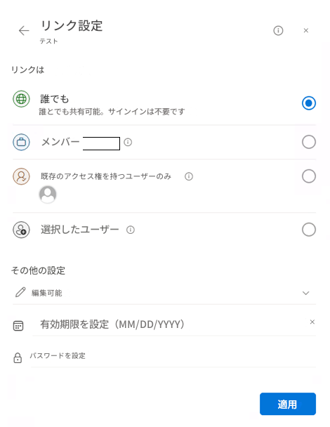

  • フォルダーごとに異なるパスワードを設定する:はい。共有フォルダーのリンクごとにパスワードを設定できます。
  • 有効期限を設定する:はい。リンクが機能しなくなる日付を選択できます。
  • 外部ユーザーと共有する:はい。組織外のユーザーとフォルダーを共有できます。
これは利用できません。
  • パスワードの自動変更または自動延長:現在、OneDrive はパスワードの自動変更や共有期間の延長をサポートしていません。古いリンクとパスワードの有効期限が切れた場合は、新しいリンクとパスワードを手動で作成する必要があります。
パスワードと有効期限を設定するには
  1. ブラウザでOneDriveを開きます。
フォルダー > 共有を選択します。
共有ウィンドウで、「リンク設定」(歯車アイコン)をクリックします。
  1. 設定:
    • リンクの公開範囲:すべてのユーザー
    • パスワードの設定 > 一意のパスワードを入力しま
    • 有効期限の設定 > リンクの有効期限を選択します。
      リンク設定テスト×リンクは誰でも誰とでも共有可能。サインインは不要ですメンバー既存のアクセス権を持つユーザーのみ選択したユーザーその他の設定編集可能有効期限を設定(MM/DD/YYYY)×パスワードを設定適用
    • 適用」をクリックし、リンクをコピーして共有します。
    • 共有するフォルダーごとに、これらの手順を繰り返します。

注:これは組織の外部共有設定によって制御されます。パスワードフィールドは、「すべてのユーザー」リンクが許可されている場合にのみ表示されます。
「リンクを知っているすべてのユーザー」にパスワードを設定できない場合は、「特定のユーザー」リンクを回避策として使用できます(手動パスワードは不要、強力なID認証機能)。
