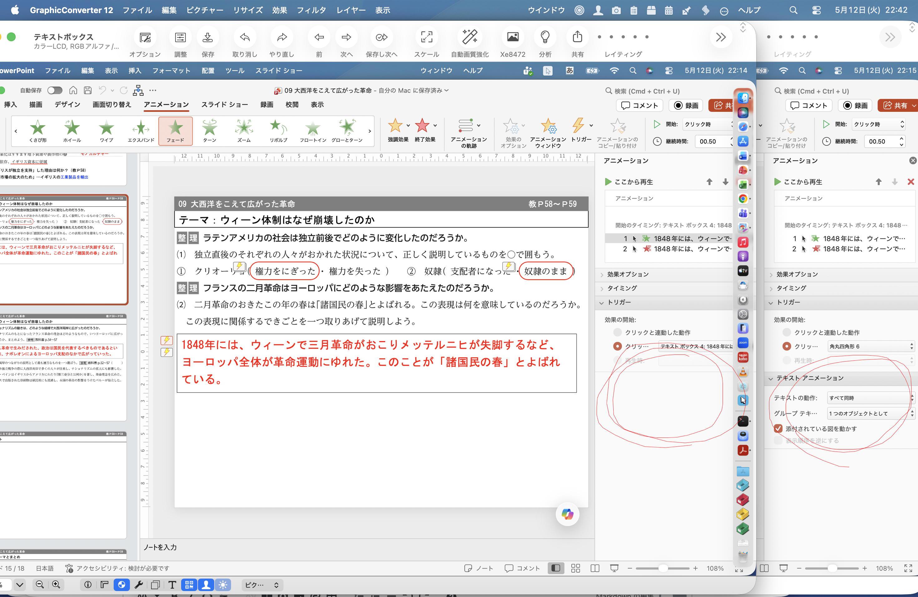

PowerPoint for Mac のアニメーション・トリガーに関する不具合と思われる挙動を報告します。
環境: ・PowerPoint for Mac ・macOS ・日本語UI
現象: 角丸四角形にフェードのアニメーションを設定し、その角丸四角形自身をトリガー対象にした場合、スライドショー中にクリックしてもアニメーションが反応しません。
一方、同様の見た目・同様のトリガー設定でも、テキストボックスを対象にした場合は正常に反応します。
確認できた違い: 正常に動作するテキストボックスでは、アニメーションウィンドウのトリガーの下に「テキスト アニメーション」が表示されません。 反応しない角丸四角形では、トリガーの下に「テキスト アニメーション」が表示され、「添付されている図を動かす」が有効になっています。
補足: トリガー対象の指定自体は、それぞれのオブジェクトになっており、設定ミスではないように見えます。 また、角丸四角形は白で塗りつぶし、透明度100%にしているため、本来は面全体がクリック対象になるはずです。 しかし、スライドショーでは反応しません。
期待される動作: 角丸四角形に設定したトリガー付きアニメーションも、テキストボックスと同様にクリックで正常に動作してほしいです。

  1. アニメーションが反応しないスクリーンショット 2026-05-12 22.42.13
比較: 同じようにテキストボックスで作成した場合は、正常に反応します。

    私のテストでは、同様の挙動が見られるように思われ、またご指摘は非常に的を射ていると感じられます。
    これは、PowerPoint for Mac が図形内の「テキスト アニメーション」をどのように処理しているかに関連しているようです。図形(例えば角丸四角形)にテキストが含まれている場合、アニメーションがオブジェクトレベルではなくテキストレベルとして扱われることがあります。その場合、「クリック時(On Click of)」のトリガーが正しく反応しない可能性があります。特に、図形の透明度が100%の場合、スライドショー中のクリック検出にも影響する可能性があります。
    ただし、回避策としてテキストボックスを使用する方法を確認しました。少しでも参考になれば幸いです。
    • テキストボックスを挿入(空のままでOK)
    • 「図形の書式」→「図形の編集」→「図形の変更」→「角丸四角形」
    • 塗りつぶしと透明度を設定
    • アニメーションを追加し、このオブジェクトにトリガーを設定
    これにより、見た目は同じですが「テキスト アニメーション」の影響を受けないため、トリガーが正常に動作します。
