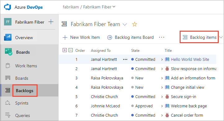

バックログでは、作業項目が一覧として示されます。 プロダクト バックログは、チームが配信を計画しているもののロードマップであるプロジェクト計画を表します。 追跡し、チームと共有する必要のあるすべての情報のリポジトリも提供されます。
アジャイル方法論では、ポートフォリオ バックログを使用すると、バックログを階層にグループ化して整理し、組織が長期間にわたって取り組む予定の高レベルのイニシアティブ、エピック、またはプロジェクトを表示できます。 これらのイニシアティブは、多くの場合、単一チームのバックログの範囲に収めるには大きすぎるか複雑すぎるため、より高い組織レベルでの調整と計画が必要です。
Boards のバックログのスクリーンショット。
