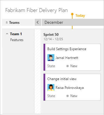

次の例では、チーム 1 の機能が拡張され、スプリント 50 で 2 つの項目が配信されるようにスケジュールされています。
また、次の点をすばやく確認することもできます。
- チーム 1 は現在、スプリント 50 成果物に取り組んでいます
- スプリント50は12月14日に始まり、12月25日に終了する予定です。
- チームは、カードに表示される 2 つの機能を提供することを期待しています。
