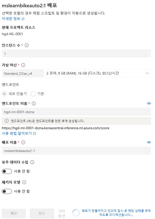

실시간 엔드포인트 배포 시 값을 다음과 같이 설정하였습니다.
  • 인스턴스 수: 3
  • 가상머신: Standard_F4s_v2
값을 설정한 후 배포 버튼을 클릭하면 인스턴스 수와 가상머신 값이 자동으로 다음과 같이 바뀝니다.
  • 인스턴스 수: 1
  • 가상머신: Standard_D2as_v4사용자의 이미지

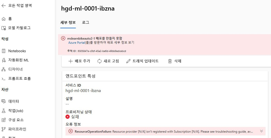

자동으로 변경된 값으로 배포가 진행되며, "엔드포인트 만들기 실패" 알림이 뜹니다.
엔드포인트 메뉴로 들어가보면 프로비저닝에 실패하였다고 나오고 오류 정보에 다음과 같이 표시됩니다.
ResourceOperationFailure: Resource provider [N/A] isn't registered with Subscription [N/A]. Please see troubleshooting guide, available here: https://aka.ms/register-resource-provider
사용자의 이미지
위 문제를 해결할 수 있는 방법을 안내해 주시면 감사하겠습니다.
