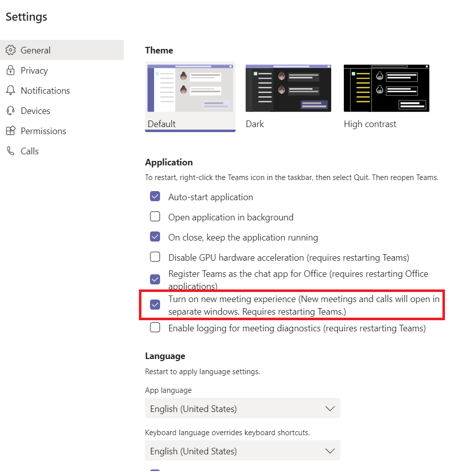

    최신 버전의 팀으로 업데이트해야 합니다.
    큰 갤러리 보기에 액세스하려면 팀 설정에서 새 환경을 켜야 합니다.
    아래 단계를 참조하십시오.
    1. 팀 앱 상단에서 프로필 그림을 선택한 다음 설정 > 일반을 선택합니다.
    2. 새 모임 경험 설정을 선택합니다.
    3. 팀 재시작
    새 환경을 켜고 팀을 다시 시작한 후 대형 갤러리 보기 옵션을 사용할 수 있어야 합니다.

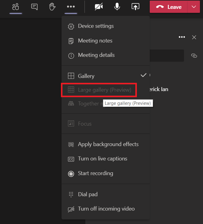

    제가 원하는 것은 ‘대형 갤러리’ 말고
    그냥 ‘갤러리 보기’ 상황에서입니다.
    여기서 처음 9명 말고, 다른 9명을 보기 위해서는 어떻게 하는 것입니까?

    화상 통화를 위한 대형 갤러리 보기에는 49명의 가시 참여자(7x7)가 있을 수 있습니다.

    Thank you for your answer.
    Maybe there are some error in translate, so I send you by English.
    I already know Large Gallery mode. But this mode is not activated in my school tenant account.
    So I want to know how to see the other people in normal gallery mode.

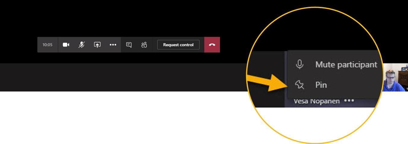

    I see. Teams will often make smart decisions and switch between showing people on the main screen and showing a presentation on the main screen. Teams will also detect who is speaking and enlarge that person’s video so that you can focus on the person speaking.
    Switching videos manually is not explicitly available, but as a workaround you can also take the video of a participant (simply select the participant in the list) and pin it so that it is always displayed.
    The video will be pinned to your view regardless of who's talking. You can pin as many videos as will fit on your screen. If you change your mind, right click again and hit Unpin.
