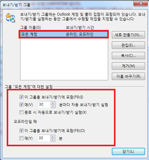

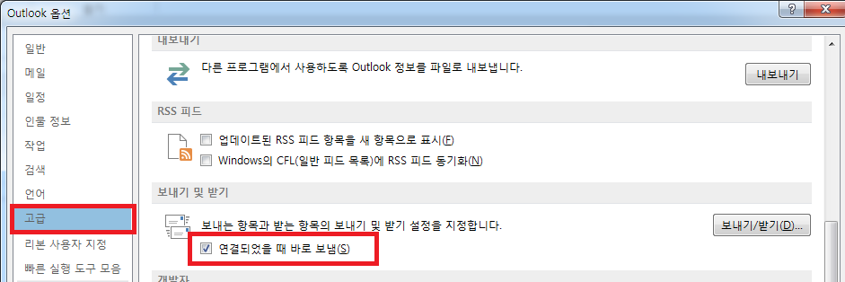

    보내기 받기 버튼을 눌러야지만 메일 발송이 된다면, 옵션들을 확인해 주시기 바랍니다.
    1. [파일]-[옵션]-[고급]에서 "연결되었을 때 바로 보냄" 이 체크되었는지 확인해 주시기 바랍니다.
    2. [보내기/받기] 버튼을 클릭하면 아래와 같이 세부 설정이 모두 올바르게 설정되었는지 확인해 주실 수 있습니다.
