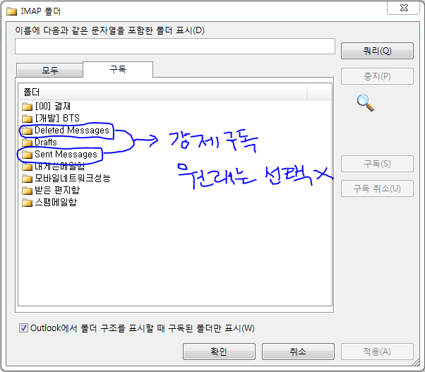

일단 2개의 편지함이 자동으로 안보였던 것은 Outlook 2013에서 IMAP폴더 > 구독 탭에서 구독되지 않은 상태로 있던 것을 체크하니까, 폴더 목록에서 2개의 편지함이 보이기는 합니다.
그런데, 구독이 되어 폴더목록에서 편지함이 보이기는 하는데, outlook 2013이 이 폴더를 "보낸 편지함"으로 인식하지 않기 때문에,
메일을 발송하여도 자동으로 해당 폴더에 보낸 메일이 저장되지 않습니다.

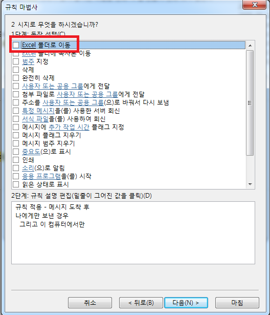

또 한번의 트릭을 써서,
규칙을 지정해서 발송되는 모든 편지를 강제로 규칙에 의해서 위에서 구독한 "보낸 편지함"으로 이동하도록 했더니,
제가 원하는대로 이동은 됩니다. 메일 서버에서도 해당 폴더에 메시지가 저장되는 것 확인했구요.

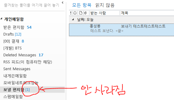

그런데 마지막 문제는, "보낼 편지함"에서 해당 메시지가 사라지지 않습니다.
제가 규칙으로 강제로 이동시켰기 때문에 outlook 2013 클라이언트가 전송이 완료된 것으로 인식하지 못하나 봅니다.
수동으로 "보낼 편지함"에서 지우지 않으면 계속 쌓이는 현상이 계속되고 있습니다.

1. 폴더 구독 상태
2. 규칙 설정 상태
3. 보낼 편지함 상태
