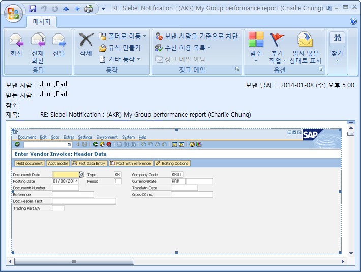

업무용 노트북에 윈도우 7 OS 환경에서 Outlook 2007에 이미지 및 표 표시에 문제가 있습니다.
이메일은 아웃룩의 받은 편지함(회사 메일서버에 있음)에 있는 아래 사진과 같이 이메일을 백업폴더(PC에 있음)로
드래그 해서 내리면 이메일 본문상의 이미지가 사라지고 표는 깨져 버립니다.

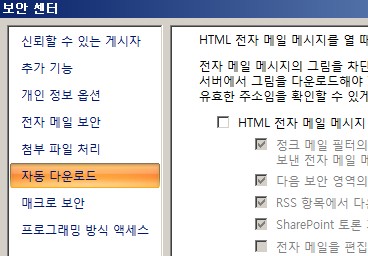

MS서비스에 전화로 문제를 질의 했고, 아래 그림과 같이 보안센터를 설정 하였으나 문제는 계속 됩니다.

    outlook 에서 메일이 메일서버에 있는 경우 아래처럼 정상적으로 보이지만
    저장을 하면 제블로그에 있는것 처럼 이미지는 사라지고 표는 깨집니다.
    메일 두개를 비교할 수 있으면 쉽겠지만 블로그에 올리려면 저장된 파일을
    올려야 하는데 저장마면 문제가 발생하므로 올릴 방법이 없네요.
    메일주소를 알려 주시면 보내드릴까요?
