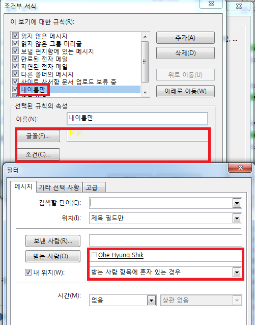

    안녕하십니까? 나쁜그놈 님
    문의 하신 Outlook에서 내게 보낸 메시지만 표시에 대해 안내를 드리겠습니다.
    말씀해 주신 내용처럼 Office 계정에서 추가하는 계정은 조건부 서식과는 상관 없는 "정품 인증이나 SkyDrive" 등과 동기화하기 위한 계정입니다.
    따라서 조건부 서식을 사용한다면, 계정 정보를 통해서 등록한 계정에 대해서만 작동이 됩니다.
    말씀해 주신 내용처럼 본인만 메일을 받은 경우에 색칠을 하는 조건부 서식을 만들고자 한다면, 아래와 같이 조건을 설정해 주시면 가능합니다.

    오현식님께서 답변 주신것을 보니 제가 올린 링크와 다른점은 받는사람란에 연락처에 저장된 본인을 추가하는 방법 이네요. 이 방법은 이미 해봤고, 또 다른 방법으로 받는 사람란에 제 이메일 주소만 넣어도 봤습니다.
    "받는사람 항목에 혼자.."만 체크하는 것으로는 나한테만 온 메일이 전부  필터링 되지 않습니다.

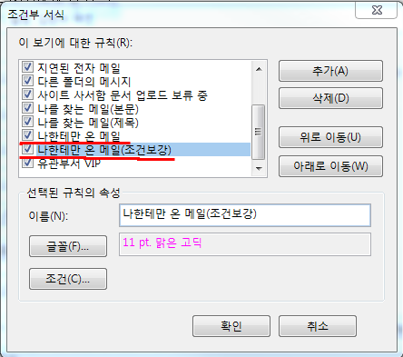

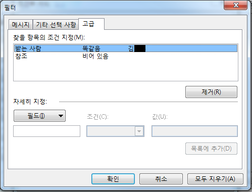

    저는 첫번째로 링크에 있는 방법대로 조건부서식 만든 후 두번째로 아래와 같은 서식을 추가 했습니다.
    저한테만 온 메일의 의미는 아래와 같다고 생각 하는데
      (1) 수신인에 저만 혼자
      (2) 수신인에 저만 혼자 + 참조인에 다른 사람
      (3) 수신인에 저만 혼자 + 참조인에 다른 사람들
    위와 같은 3가지 경우 중 "받는사람 항목에 혼자.."만 체크하는 조건부수식은 2번만 필터링 되는 느낌 입니다. (3번 경우는 아직 없어 검증 못해봄)

    앞서 적용해 주신 "나를 찾는 메일(본문)" 등의 서식이 나한테만 온 메일 보다 상위에서 조건으로 등록되어 있어서 메일 설정이 적용되지 않는 것도 확인 바랍니다.
    -> 나한테만 온 메일을 가장 "위로 이동" 설정해 보시기 바랍니다.
