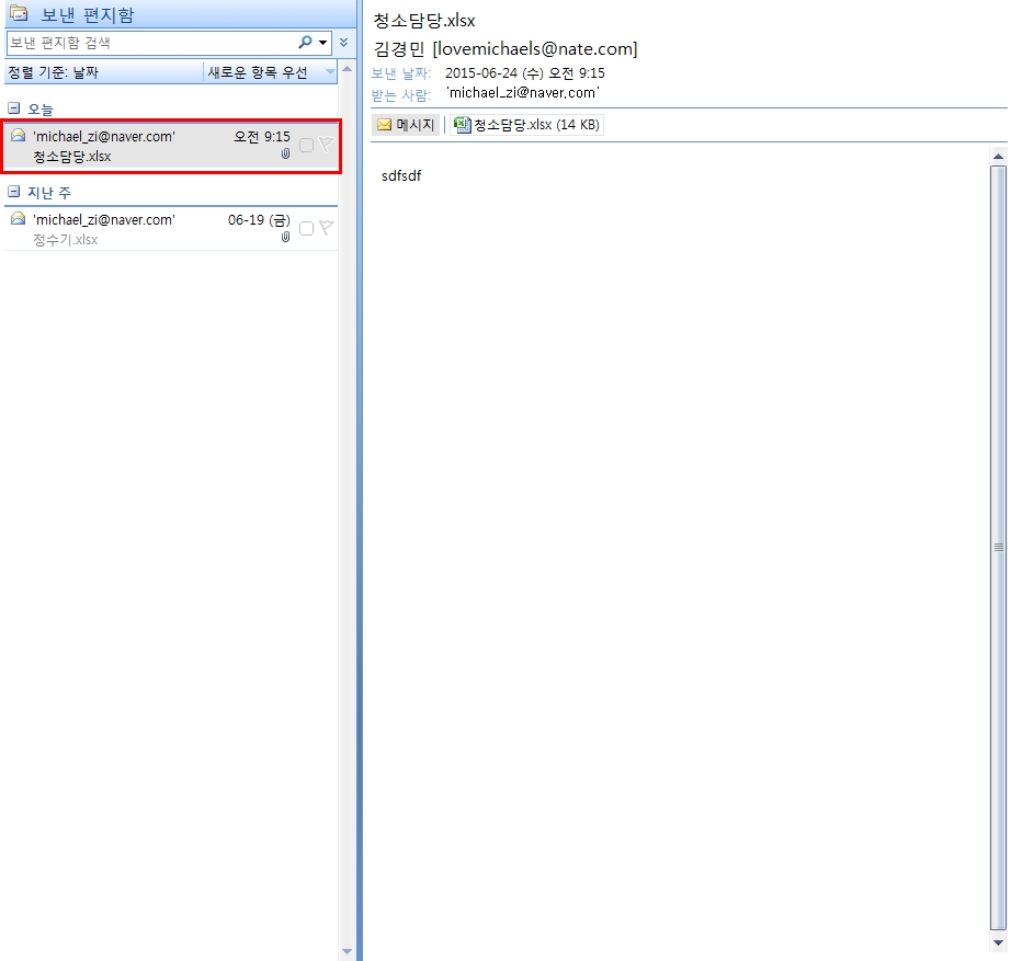

아웃룩 보낸 파일입니다.

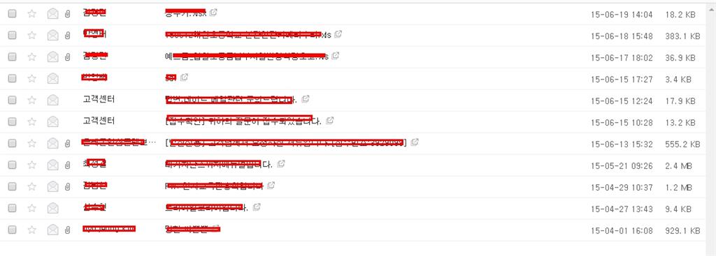

네이버 받은 파일입니다.
나중에 확인해보니까 약 9시 25분쯤 메일이 도착했는데 (약 10분걸렸습니다)
뭐가 잘못했는지 알고 싶습니다.
