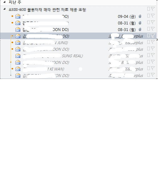

안녕하세요.
아웃룩 사용 시 저장 폴더 위치 확인 방법에 대해서 문의 드립니다.
메일을  대화식으로 정렬 시 같은 제목의 메일이 아래 처럼 시간 순으로 정렬이 되는데, 한 주제의 여러메일을 한 눈에 볼 수 있어서 이 방법으로 아웃룩을 이용하고 있습니다.
문제는 아래 캡쳐처럼 받은 편지함에서 예전에 받았던 메일의 위치를 확인하기가 어려운 점인데, 다른 폴더의 위치가 하부 구조까지 표시가 되지 않습니다. 아래 샘플의 폴더 위치는 PST 파일의 이름만 표시가 되고 그 세부 하위 구조의 폴더이름이 표시가 되지 않아 폴더를 찾는데 어려움이 있어 혹시 하위 구조의 폴더를 확인할 수 있는 방법이 있는지 문의 드립니다.

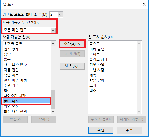

    안녕하십니까? Sanghee Cho 님
    문의 하신 Outlook에서 "대화형 보기" 설정시 메일이 저장된 폴더 확인에 대해 안내를 드리겠습니다.
    말씀해 주신 내용은 "보기" 필터 조건에 "폴더 위치"를 추가해 주면 됩니다.
    [보기]-[보기 설정]-[열]에서 "모든 메일 필드"로 변경한 후 "폴더 위치"를 추가해 주시기 바랍니다.
    제시해 드린 답변이 도움이 되었기를 바랍니다.
    감사합니다.
