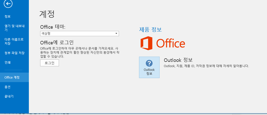

    현재 업데이트 확인 버튼이 보여지지 않는다면 실제 사용하시는 제품의 에디션 확인이 필요한 부분으로 보여집니다.
    하여 번거로우시더라도 사용하시는 제품의 에디션 (Home & Business, Professional, Profesonal Plus, Standard) 중 어떤 에디션 제품 사용하시는지 확인하시어 회신 주시길 부탁드립니다.

    우선 아웃룩 업데이트 경로로 알려주신 "파일 > 계정 > 업데이트"를 찾을 수가 없네요
    아래 화면 보시면 업데이트가 보이지 않는데 확인부탁드려요~

    안녕하세요. heros8님.
    우선 현재 문의주신 내용으로 제품 이용에 불편을 드려 대단히 죄송하다는 말씀 드립니다.
    현재 말씀해주신 내용의 경우 금일 새벽 확인된 이슈사항으로 해당 팀에서 이슈 사항 해결을 위해 Fix it을 진행한것으로 보여집니다.
    하여, 현재는 파일 > 계정 > 업데이트 확인을 눌러 업데이트 후 문제가 해결 된 부분으로 보여지니 이 부분 참고 부탁드립니다.
