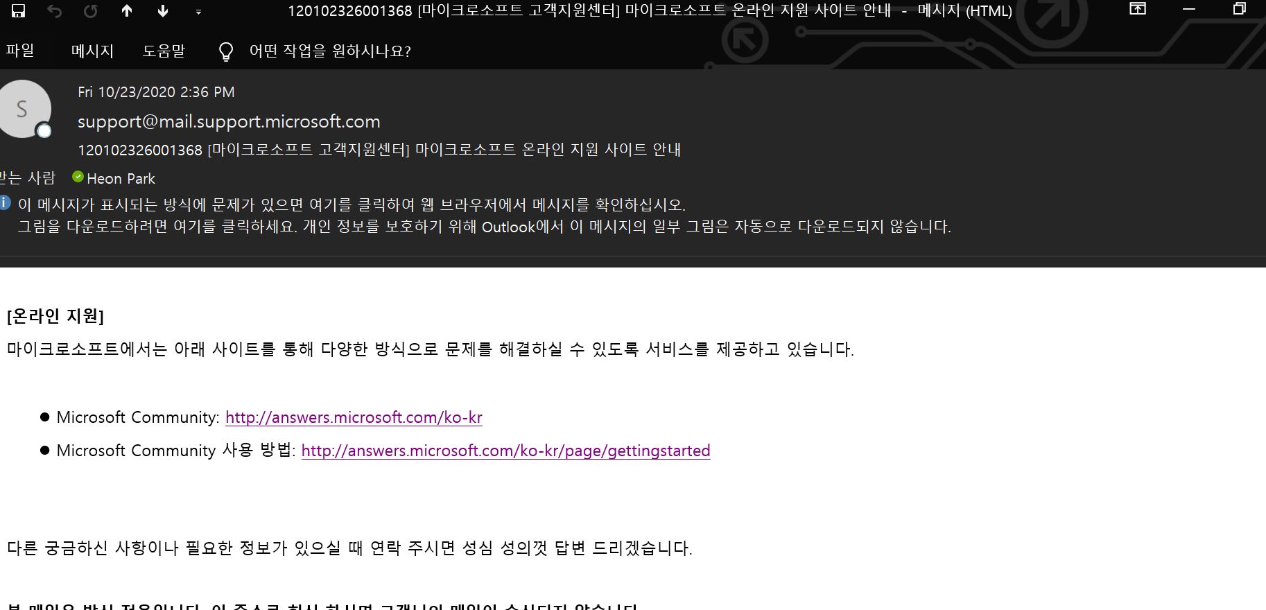

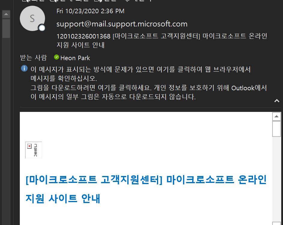

안녕하세요 아웃룩 다크모드를 사용중인데요..,
처음 설정때부터 메일화면만 이렇게 다크모드가 적용이 안되었습니다.
그러다가 저번주에 약 1주정도는 메일화면도 다크모드가 적용되어 바탕은 검은색, 글씨는 흰색으로 표시된 화면을 볼 수있었습니다.
하지만, 이번주부터는 다시 메일화면에는 다크모드가 적용되지않고있네요.
해결방법 알려주시기 바랍니다.
감사합니다.

  2. 익명
    2020-10-26T06:30:11+00:00
    답변감사드립니다.
    그런데 제 처음 질문을 잘못이해하신 것 같아서 다시 문의드립니다.
    현재 저는 office 365가 아닌 ms office professional plus 2019를 사용하고 있습니다.
    메일의 배경색도 다크모드가 적용되어 잘 사용하고있다가, 컴퓨터를 재부팅하지도 않았는데 갑자기 메일화면에는 다크모드가 적용되지 않아서 문의를 드리게된 것입니다.
    제가 처음올린 질문에 있는 첨부사진이 현재 제게 보이는 아웃룩 화면입니다.(메일 상에 다크모드 적용x)
    Office theme에서 "메세지 배경색을 변경하지않습니다" 탭도 체크를 해제하였음에도 배경색은 여전히 검정이 아닌 흰색으로 나와서 다시 문의를 드립니다.
    해결 방법을 알려주시기 바랍니다.
