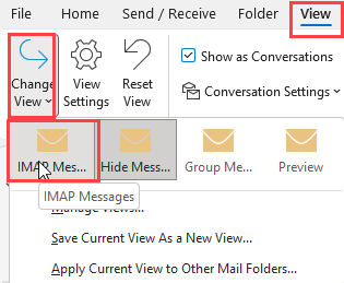

    2021-12-29T04:43:16+00:00
    목록의 첫 번째 IMAP 메시지 보기를 원합니다.

    2021-12-29T04:36:27+00:00
    답변 감사합니다.
    IMAP 계정(Gmail 계정)을 pst 파일로 백업하였습니다.
    보내주신 링크를 통해 보기 설정을 변경하려고 하는데 좀 시간이 걸리네요
    일단 pst 파일의 크기는 2~5GB 정도였던걸로 기억합니다.

    헬로 준영김2
    저는 Outlook전문 오피스 앱 및 서비스 MVP인 다이앤입니다.
    어떤 유형의 전자 메일 계정을 PST 파일로 백업했습니까?
    IMAP 계정인 경우 보기를 변경해야 합니다 - > 변경 보기 보기보기입니다. 기본 IMAP 보기는 pst에 메일을 숨깁니다. 이것이 문제라면 https://www.slipstick.com/developer/code-sample... 수정할 수 있는 스크립트가 있습니다.
    문제가 되지 않으면 pst가 얼마나 큰가요?
