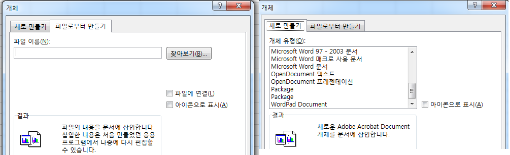

엑셀에서 개채삽입할때 처음 개채삽입에서 캡션이 변경되지 않습니다
캡션변경할때 변경란에 아예 커서가 놓여지지 않으며 붙혀넣기만 가능합니다
이후 개채삽입 변환을 이용하면 캡션변경이 가능해집니다
하지만 이렇게 변경한 아이콘은 한번 실행후 다시 확인해보면 변환전 그모습으로 다시 돌아가 버립니다
97-03버전(.xls)으로 저장을 한 후에 다른 이름저장으로 통합파일(.xlsx)로 저장할 시에 개채삽입된 내용이 표시되지 않습니다
그리고 파워포인트 2007에서는 개체삽입 변환이 아예 먹통입니다
대체 무슨이유에서 인지 전혀 감이 잡히지 않습니다

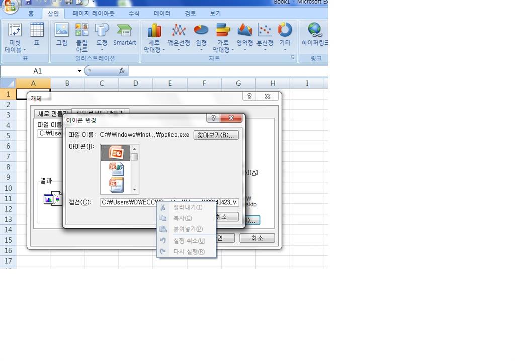

    제가 지금까지 문의 드린 저 기능은 얼마전까지 쓰던 기능들입니다. 오래전에 해보고 최근에서 안된다면 sp2로 해보는게 맞는건데 갑자기 안되는건 무언가 버그로 인한 문제 아닐까요?
    사실 개체삽입하면서 버전이 안맞아서 경고창이 뜨기도 했습니다. 그러던 와중에 갑자기 안되게 된 것이고요. 그리고 앞에서 말했다시피 아이콘 변환을 한 이후에 그 문서를 열었다 닫으면 변환하기 전 아이콘 이름으로 다시 돌아가 버립니다.
    아무레도 호환성에서 무슨 문제가 생겨서 버그가 생기지 않았나 싶습니다. 다시한번 확인 부탁드립니다.

    엑셀의 삽입에서 개채라는 삽입이 있습니다. 엑셀에서 파워포인트나 기타 프로그램을 여는 기능이죠
    이부분은 잘 아실거라 압니다. 삽입한 이미지와 같이 개채삽입에서 아이콘 변경란에 밑에 그 아이콘 이름 바꾸는걸 캡션이라고 합니다.  전에는 이 캡션란에서 아이콘의 이름이 변경되는 것이 가능했지만 어느 순간부터 보시다시피 변경이 안되더라구요 변경되는 부분을 표현할 방법이 없어서 우클릭으로 표현했습니다. 저게 만약 변경이 된다면 잘라내기 복사등 저 창이 활성화가 되어야 하는게 정상이거든요 실제로도 다른 컴퓨터에서는 저 창이 활성화 되있습니다. 그리고 이름을 바꾸지 못한 상태로 개채 아이콘을 만든후 다시 변경을하여 이름을 변경하여도 한번 실행되고 나면 다시 파일이 돌아가 버립니다. 아마도 버그때문이지 않을까 싶어서 다시 문의드립니다. 참고로 저 밑에 잘라내기 복사등 저 창은 분명히 캡션란의 이름 변경부분에 대고 우클릭을 한 장면입니다. .
