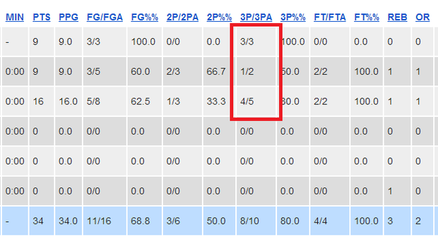

이메일에 있는 표인데 글자 색, 크기, 셀 음영, 크기 등 그대로 엑셀로 붙여넣을 려고 합니다.
복사해서 붙여넣기 할려는데 빨간 네모안에 있는 값이 엑셀에서는 3월 3일로 표시되어 있고 셀 값이 아예 3/3/2014라고 저장이 됩니다. 표를 붙여넣기 전에 셀서식을 텍스트로 지정을 해도 결과는 같고 복사한 후에 셀서식을 텍스트로 바꾸면 41701이라는 숫자로 변환이 됩니다. 도와주세요.

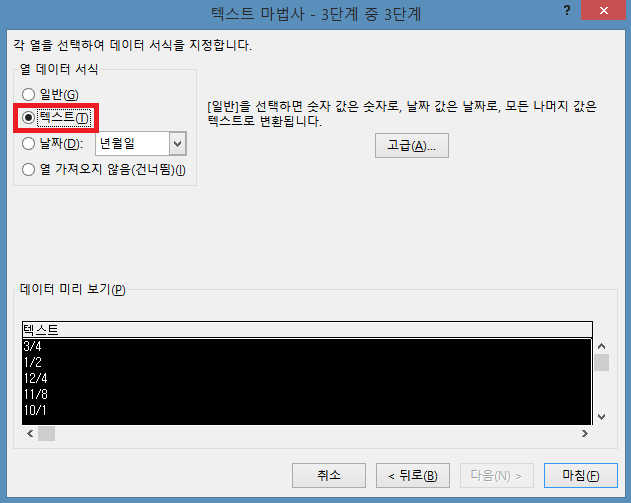

그런 경우엔 조금 다음 방법을 사용해보실 수 있습니다.
  1. 붙여넣기 후 해당 셀들을 선택 한 후 우클릭 - 셀 서식- 사용자 지정에서 형식을 m/d 로 선택 후 확인합니다.
  2. 해당 항목들을 메모장 으로 복사한 후 메모장에서 해당 항목들을 다시 복사하여 Excel에 붙여넣기 - 붙여넣기 옵션텍스트 마법사 사용 클릭 - 열 데이트 서식데이터로 변환합니다.

  2. 익명
    2014-08-06T08:19:01+00:00
    이메일에 HTML 형식으로 되어있는 표라 붙여넣기 전에
    ' 를 넣는 등 수정이 불가합니다. 이럴 경우에는 어떻게 할까요.
