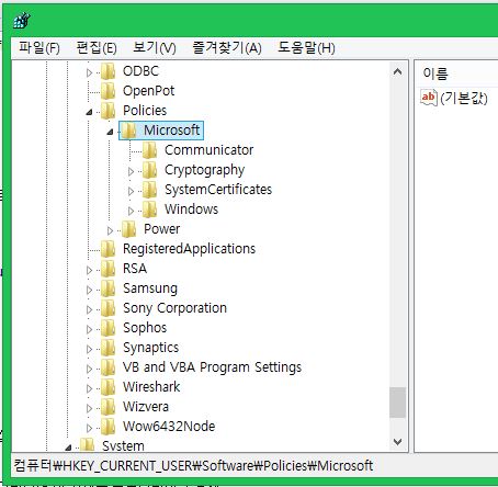

파일이 "읽기 전용"으로 나온다는 부분에서 부터 파일의 권한이 부여되지 않은 것으로 보여집니다.
http://support.microsoft.com/kb/953621/ko
Office 2010이라면, 아래 경로입니다.
HKEY_CURRENT_USER\Software\Policies\Microsoft\Office\14.0\Outlook\Options\General

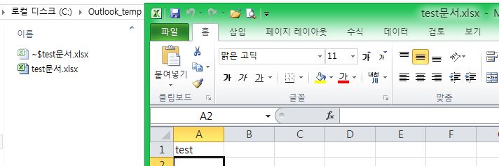

    현재 사용중인 Office는 2010입니다.
    레지스트리 확인 결과 Microsoft이하에 Office 폴더가 존재 하지 않는 것을 확인 되었습니다.
    현재 outlook 첨부 파일 저장되는 임시 폴더는 레지스트리에서 변경을 하여
    C:\Outlook_temp\ 로 지정하여 테스트를 진행 하고 있습니다.

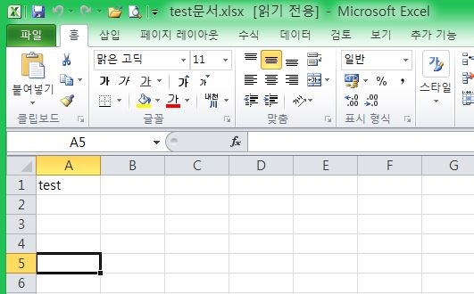

    아웃룩 메일에서 [동작] - [메시지 편집]을 해서 첨부를 열면 읽기 전용은 아니고
    정상적입니다.

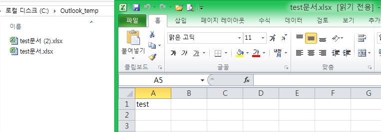

    1, 그대로 열면, 엑셀은 읽기 전용, 임시폴더에는 두개의 파일이 만들어 집니다.
    2, [메시지 편집]을 해서 첨부를 열면 정상적으로 되면서 임시폴더에 1개 파일이 만들어 집니다.
    이상의 내용을 확인 하셔서 방안을 알려 주시면 대단히 감사 하겠습니다.

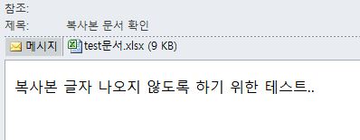

    강제적으로 Temp folder를 변경 하여 아웃룩에서 첨부 문서를 열어 저장을 해 보았습니다.
    메일의 첨부 엑셀을 열어보면
    하기와 같습니다.

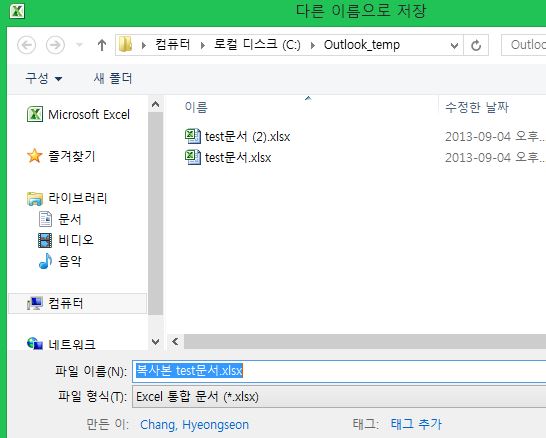

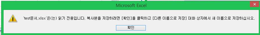

    이 화면에서  저장을 누르면
    나오고, 확인을 누르면 하기와 같이 복사본 이라고 나옵니다.
    (별도로 파일 - 다른 이름 저장 을선택)
    이 폴더에 모든 권한이 있는데도
    파일면에 복사본 ..이 나옵니다.
    재차 확인을 해주시면 고맙겠습니다.
    안녕하세요?
    해당 파일이 읽기전용 속성을 가지고 있으므로 파일을 열었을 때 엑셀의 제목 표시줄에 [읽기 전용]이란 메시지가 표시되는 것입니다. 이렇게 읽기 전용 속성의 파일은 저장할 수 없으므로,파일을 저장하려고 할 때 다른 이름으로 저장 대화 상자가 표시됩니다.
    엑셀에서는 읽기전용 문서를 저장할 때 자동으로 파일명에 복사본을 앞에 붙임으로써 읽기전용 문서를 덮어쓰는 것을 예방하도록 설계되어 있습니다.
    따라서 파일을 열기 전에 문서 속성에서 읽기전용의 체크를 해제하신 뒤 파일을 읽기/쓰기 가능한 상태로 여셔야 합니다.
