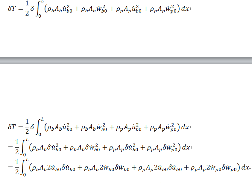

워드 수식에 등호 =에서 맞춤 질문이 있습니다.
2015-01-26T07:30:52+00:00
수식의 길이가 길어서
다음 페이지로 넘어갈 경우
=에서 맞춤을 시키면
페이지가 다음 페이지로 넘어갈 때
그 직전에 페이지에 나타난 내용이
반복적으로 나타나게 됩니다.
이 기능을 어떻게 해제하는지 문의드립니다

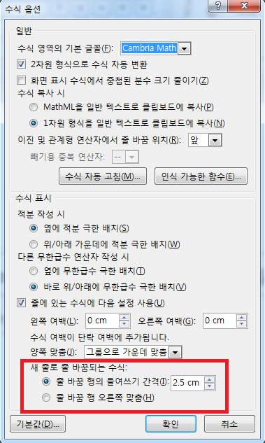

말씀해 주신 내용처럼 기본 기능이 아니라 "매크로"나 다른 프로그램으로 수식이 입력된 형태라면 해당 문서를 확인해야 답변이 가능할 것으로 예상이 됩니다.
2번째 줄부터는 줄 바꿈행의 "들여 쓰기"를 설정할 수 있지만, 해당 값은 수동적으로 변경해야 하며, 수식이 어떤 방식으로 삽입되었는지 여부에 따라서 달라질 수 있기 때문에 정확한 다볍ㄴ을 드리기 어렵습니다.

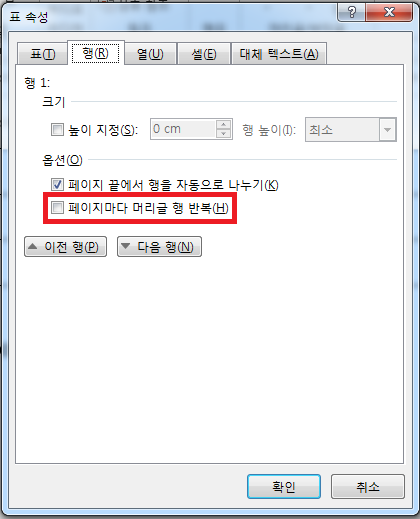

표에 수식이 삽입되어 있고, 페이지마다 수식이 반복적으로 나타난다면, 마우스 우측 버튼으로 [표 속성]-[행]-[페이지마다 머리글 행 반복]이 체크되어 있는지 여부도 확인해 보시기 바랍니다.

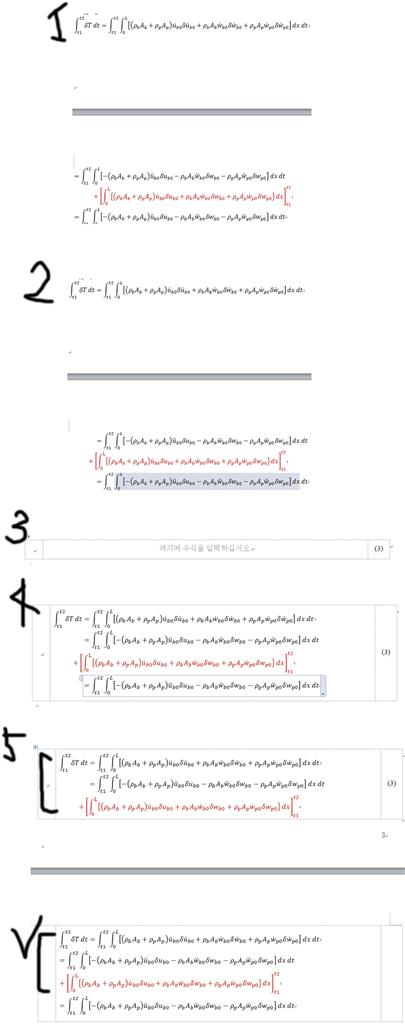

    설명이 부족하였습니다
    첨부한 jpg에 1,2,3,4,5 를 예로 들어 설명하겠습니다.
    논문을 쓸 경우 번호를 자동으로 입력해주는 기능이 워드에 지원되지 않아서
    저는 매크로를 사용하여 3) 과 같은 형태의 표를 만들어 쓰고 있습니다.
    답변해주신 건 일반 적인 경우 1), 2)의 경우는 문제가 없지만
    1. 의 형태가 페이지가 넘어갈 경우 5)와 같은 증상이 나타나게 됩니다.

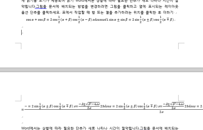

    안녕하십니까? HogeolLim님
    문의 하신 Word의 수식 옵션에 대해 안내를 드리겠습니다.
    말씀해 주신 내용의 경우 저희쪽에서 테스트를 진행하였으나 수식이 중복되어 다른 페이지에 설정되지 않습니다.
    수식에서 제공되는 옵션을 확인해도 관련된 옵션은 전혀 확인되지 않습니다.
    혹시 새로운 Word 문서에 수식을 입력하는 경에도 문제가 동일한지 확인하여 특정 파일에서 발생되는 증상이라면 샘플 문서를 공개된 카페 또는 블로그에 올려 주시기 바랍니다.
