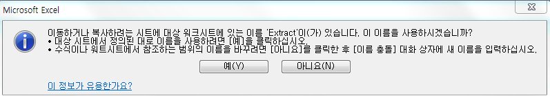

특정 Excel 파일 시트 이동/복사시 이름 충돌 및 새 이름 입력창 발생함
2014-06-18T05:47:07+00:00
예 버튼을 누르면 아래 삽입 이미지 창이 계속 발생합니다.
아니오 버튼을 누르면 아래 삽입 이미지 창이 발생하며 새이름을 넣어도 계속 발생합니다.
네임 바이러스 및 셀서식 바이러스 감염에 의한 증상으로 알고있습니다. 해결 방법을 알고싶습니다.

문의 하신 Excel 시트 복사시 이름 충돌에 대해 안내를 드리겠습니다.
말씀해 주신 내용은 파일에 숨겨진/손상된 이름끼리 병합이 되지 않고 충돌을 일으켜서 발생되는 증상입니다.
[수식]-[이름 관리자]에서 사용된 이름을 모두 제거하시기 바랍니다.
만약 모두 제거 후에도 문제가 동일하다면, "숨겨진 이름"이 있을 것으로 예상이 됩니다.
VBA 편집기(Alt + F11)를 실행한 후 [삽입]-[모듈]에 아래 내용을 입력하시기 바랍니다.
Sub Show_Names()
'/// (숨겨진) 모든 이름을 보이게 함
Dim n As Name
For Each n In ThisWorkbook.Names
    n.Visible = True
Next n
End Sub
내용을 입력하신 후 지금 실행(F5)를 눌러서 해당 매크로를 실행해 주시기 바랍니다.
다시 이름 관리자를 확인하여 숨겨져 있던 이름이 이제 보이는지 확인하신 후 손상된 이름을 제거해 보시기 바랍니다.
