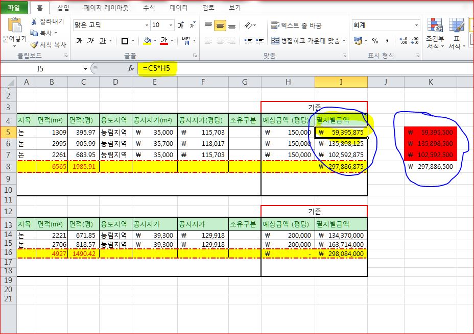

위에 이미지를 보시면 필지별 금액값을 구하기 위해서 면적 * 예상금액 을 입력하여서 나온 결정값이  5번행의 경우 59,395,875가 나오네요
계산기 또는 수식을 입력하지 않고 계산을 하면 으측 빨간색으로 채우기한 값이 나와야 정상입니다.

    안녕하세요?
    이미 답변 받으신 것처럼
    화면에 보이는 면적 값(395.97)과 실제의 면적 값(395.9725)이 상이하기 때문에 발생하는 문제입니다.
    따라서 계산된 결과 값을 화면에 보이는 값으로 적용하기 위해서는 면적 값을 화면에 보이는 것과 같게 적용하여야 합니다.
    수식을 아래처럼 수정해 보세요
    I5 =ROUND(C5,2)*H5
    제시해 드린 답변이 도움이 되었기를 바랍니다.

    안녕하십니까? 하태갑 님
    문의 하신 Excel에서 수식 계산에 대해 안내를 드리겠습니다.
    먼저 "지구를 떠나거라..."님께서 자세히 설명해 주신 내용처럼 실제 수식 계산시 빨간 네모 부분의 결과가 잘못된 데이터입니다. 혹시 빨간 네모 부분은 어떤 방식으로 계산하였는지 알려 주시면 자세한 도움을 드릴 수 있습니다. (또는 샘플 파일을 공개된 카페 또는 블로그에 올려 주시기 바랍니다.)
