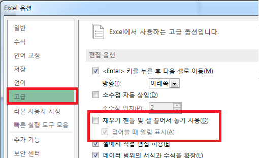

문의 하신 Excel에서 테두리를 더블 클릭할 경우 입력된 셀의 처음/끝으로 이동에 대해 안내를 드리겠습니다.
말씀해 주신 내용은 안타깝지만 Excel 프로그램의 기본 디자인으로 해제할 수 있는 옵션이 제공되지 않습니다.
[파일]-[옵션]-[고급]에서 "채우기 핸들 및 셀 클어서 놓기 사용"을 해제할 경우 해당 기능이 작동하지 않지만, Excel에서 셀 크기 등을 변경할 수 없기 때문에 사용이 더 불편할 것으로 예상이 됩니다.
제시해 드린 답변이 도움이 되었기를 바랍니다.
