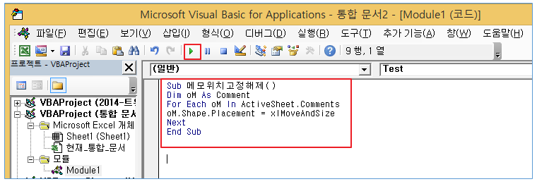

    1. 파일을 실행한 후 키보드의 Alt+F11키를 누릅니다.
    2. **[삽입]-[모듈]**을 클릭합니다.
    3. 아래 내용을 붙여 넣기 한 후 형식 메뉴 아래의 녹색 버튼 또는 키보드의 F5키를 눌러 실행합니다. (코드 실행 시 화면 상 변화 없습니다)
    Sub 메모위치고정해제()
    Dim oM As Comment
    For Each oM In ActiveSheet.Comments
    oM.Shape.Placement = xlMoveAndSize
    Next
    End Sub

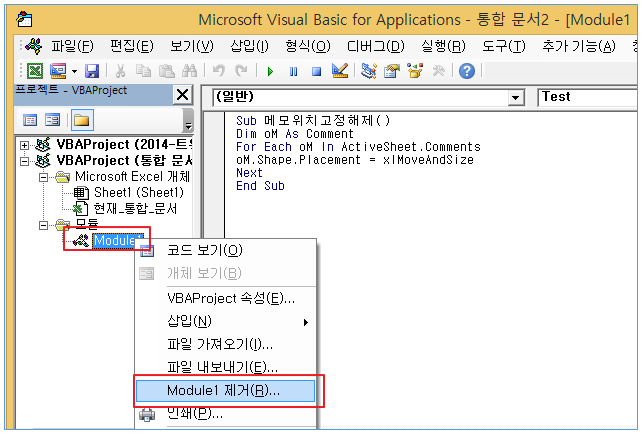

    4. 왼쪽 프로젝트 창의 ‘Module1’ 위에 마우스 오른쪽 클릭 -> Module****제거 -> 아니오를 클릭합니다. Microsoft Visual Basic for Applications 창을 닫습니다.
    5. 엑셀 파일을 저장 합니다. 6. 작업 진행 시 문제가 발생하는지 확인합니다.
