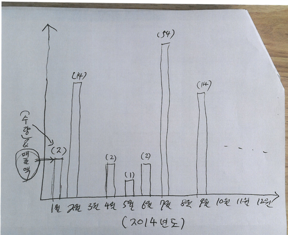

아래 Excel표를 근거로 이미지 파일과 같은 차트를 만들려고 합니다.. 차트를 만드는 방법을 부탁드리겠습니다.
  차트의 가로축을 월로 구분 ( Ex : 1월 2월 ....11월 12월)
  -> 단 아래표에서도 알수 있듯이 매출이 없는 월도 있으며 품명CD는 동일 하지만 품명이 다른 관계로 같은 달이라도 셀이 나눠집니다. .
   # 확인 요청사항 #
  1) 이러한 상황에서.. 차트의 가로축이 중복이 아닌 한개씩 월 별로 자동 누계처리가 될 수 있는지요?
      만약 안될 경우 중복이 되는 월을 셀 병합으로 해서 처리 해야하는지요?
  2) 차트의 세로축은 수량 또는 매출액으로 분류를 하고자 합니다.

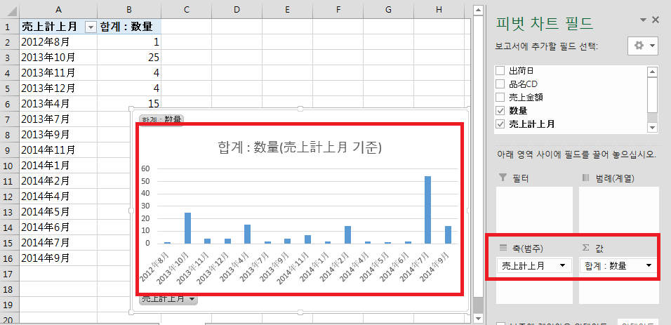

    해당 데이터로 피벗 차트를 선택하여 만든 후 "数量" 합계가 세로 축으로 설정되도록 진행한다면, 아래 내용 처럼 차트 필드를 설정해 주시기 바랍니다.

    답변 감사합니다.
    만약 엑셀표에서 필드설정을 해서 년도 별로 필터링할 경우 동시에 피벗차트가 자동으로 변동이 되게는 안되는지요?
    밑에 있는 자료가 년도별로는 2012년 / 2013년 / 2014년 으로 나눠지는데 필드 설정함과 동시에 피벗차트가 자동으로 변환이 되는지 궁금합니다.
    아래 엑셀표를 어떻게 피벗으로 전환해서 피벗차트로 전환을 시키는지 방법을 자세히 부탁드리겠습니다...
    가능하시면 아래 내용을 엑셀파일로 해서 이메일로 보내주시면 감사하겠습니다...
    막대그래프상에서 세로축은 금액으로 표기되고 막대그래프 윗쪽에 수량이 표기가 되면 좋겠습니다.

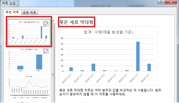

    안녕하십니까? 정필김 님
    문의 하신 Excel에서 표를 근거로 차트를 만드는 방법에 대해 안내를 드리겠습니다.
    말씀해 주신 내용처럼 차트를 묶거나 계산이 필요한 경우라면 기본 차트 기능이 아니라 "피벗 차트"를 이용하여야 합니다.
    [삽입]-[추천 차트]를 선택하면 원하는 "묶은 세로 막대형" 차트(피벗 차트)를 만들어 주실 수 있습니다. (1월부터 정렬을 원한다면, 매출 발생 월의 1월을 "2014年01月" 로 변경하거나 날짜 형식으로 작성해 주시면 됩니다.)
    제시해 드린 답변이 도움이 되었기를 바랍니다.
