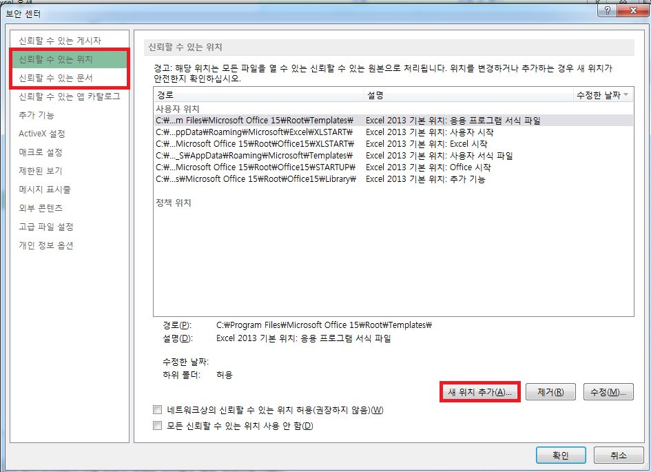

    문의 하신 Excel에서 다른 파일과 연결된 파이릉ㄹ 열때, 업데이트 창이 나타나는 문제에 대해 안내를 드리겠습니다.
    말씀해 주신 내용이라면, 연결 정보나 신뢰할 수 있는 위치 설정이 필요합니다.
    1. 연결 정보 확인
    [데이터]-[연결 편집]에서 현재 연결 상태를 확인해 주시기 바랍니다. 2. 신뢰할 수 있는 위치 설정
    a. [파일]-[옵션]-[보안 센터]-[보안 센터 설정]을 선택합니다.
    b. [신뢰할 수 있는 위치]에 연결된 파일의 경로를 추가해 주시거나, 신뢰할 수 있는 문서 설정을 해제해 주시기 바랍니다.

    네,신뢰 할 수 있는 위치에 해당 폴더를 추가했는데도 총5개 파일중 2개 파일(연결된 파일중 주 파일임)에서 계속 같은 현상(업데이트)이 나타납니다.
    제한된 보기는 어제까지 뜨더니 오늘은 안뜨네요. . .

    제한된 파일로 열린다면, 해당 [보안 센터] 옵션의 "제한된 보기" 설정을 모두 해제하면 됩니다.
    "신뢰할 수 있는 위치"만 지정해도 총 5개의 파일에서 동일하게 발생되는 증상인가요?
