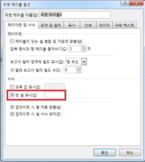

    문의 하신 Excel의피벗 테이블에 대해 안내를 드리겠습니다.
    안타깝지만 말씀해 주신 내용처럼 이미 피벗 테이블이 적용된 시점에서는 함수 사용 기능이 많이 제한됩니다.
    함수를 사용하려면 피벗 테이블의 원본 테이블에서 적용하여 주어야 합니다.
    -> 데이터가 비워져 보이는 부분이 에러는 아닙니다. 따라서 피벗 테이블에서 임의로 제거되는 항목은 아닙니다.
    단순히 빈셀의 내용의 경우에는 마우스 우측 버튼을 클릭하여 [피벗 테이블 옵션]-[레이아웃 및 서식]에서 "빈 셀 표시"를 체크 해제하면 됩니다.
    (하지만 실제 어떤 피벗 테이블과 내용을 사용하고 있는지에 의해서 해당 옵션으로 적용 안될 수도 있습니다.)
