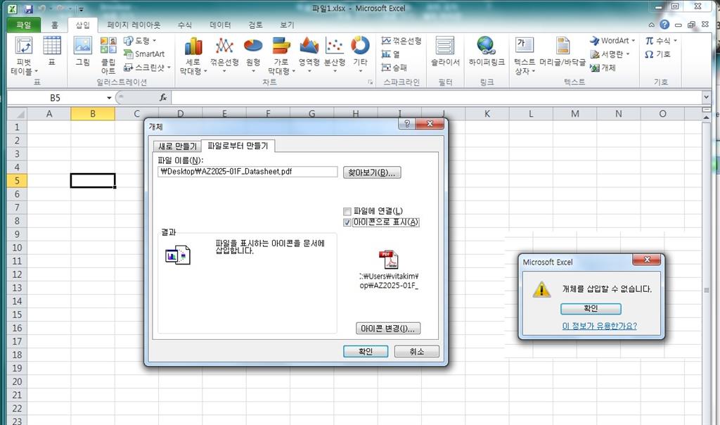

    2015-01-23T08:28:50+00:00
    그림처럼 개체삽입을 하면 개체를 삽입할수없다고 뜹니다.

    답변감사합니다
    그런데 말씀하신데로 파일에 연결을 체크하지 않으면 개체를 삽입할수없다고 뜹니다.
    답변주신분은 어떻게해서 체크하지 않고 삽입하시는건지요??

    2015-01-23T02:53:54+00:00
    삽입-개체에서
    파일로 만들기를 통해 삽입한다면
    오른쪽의 '파일에 연결'을 체크하지 않으면
    파일에 포함되고
    파일에 연결에 체크하면 링크 형식으로 삽입될텐데요..??
