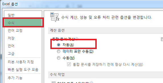

안녕하십니까? 한방중에먹는치킨은0칼로리 님
문의 하신 Excel 파일의 수식이나 서식이 바로 적용되지 않는 문제에 대해 안내를 드리겠습니다.
말씀해 주신 문제의 경우 통합문서 계산 설정이 "수동"으로 되어 있는 것으로 예상이 됩니다.
(파일에 설정이 되어 있는 것이기 때문에 모든 Excel 버전에서 동일하게 발생되며, 새로운 문서에서는 적용되지 않을 것입니다.)
[파일]-[옵션]-[수식]의 계산 옵션을 [자동]으로 변경해 주시기 바랍니다.
[참고]
http://support.microsoft.com/kb/214395/ko
제시해 드린 답변이 도움이 되었기를 바랍니다.
감사합니다.
