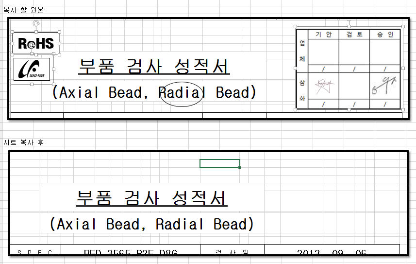

엑셀 2010 / 2007 에서 시트 이동복사를 할때 서식뿐아니라...올려져있는 그림까지 복사 하는 방법 알려주세요!!
2013-09-10T08:04:34+00:00
2003을 사용할때는 엑셀 시트 복사를 하면...그 위에 그림까지 모두 복사가 되었는데요...
2007,2010에서는 그림이 빠진채로만 복사가 됩니다.
어떻게 셋팅을 하면 좋을까요?
답변 부탁드립니다. 감사합니다.

  4. 익명
    2013-09-23T01:16:33+00:00
    말씀해 주신 파일에 일부 개체 정보가 손상된 부분을 확인하였습니다.
    [홈]-[찾기 및 선택]-[선택창]을 통해서 실제로는 보이지 않고 개체 정보로만 잡혀 있는
    Line 2, 6, 7, 8을 제거하시면 시트 이동 복사가 정상적으로 될 것입니다.
