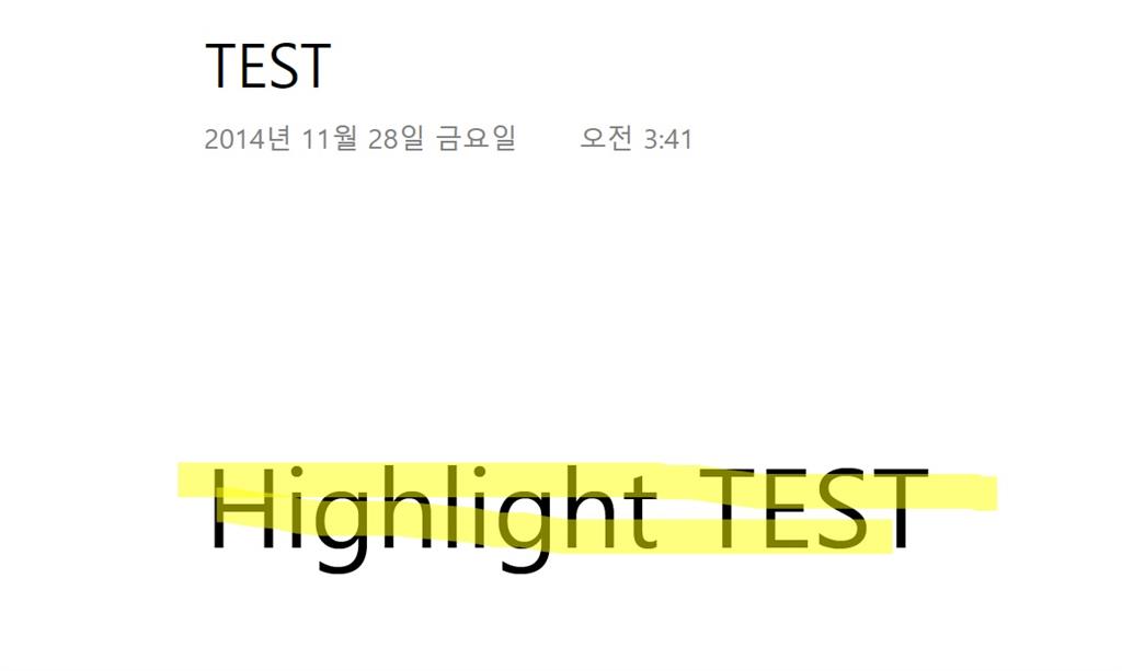

원노트 2013에서 PDF 필기를 하고 있습니다.

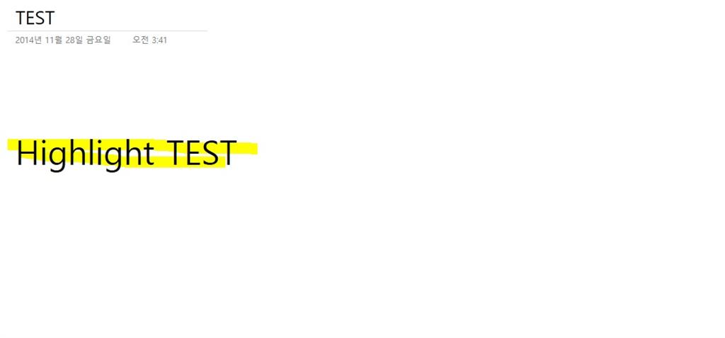

그런데 원노트로 형광펜효과를 준 후, 이를 다시 pdf로 저장하면 형광펜효과가 투명하게 되는 것이 아니라, 반투명 내지 불투명하게 되어 글자들을 가리게 됩니다.
첫 그림이 원노트상의 효과이고, 둘째그림이 이를 pdf로 저장한 후 읽은 것입니다. 원노트상처럼 글자를 가리지 않고 pdf로 내보낼 수 있는 방법이 없을까요?

    안녕하십니까? 요괴 님
    문의 하신 OneNote의 형광팬 기능에 대해 안내를 드리겠습니다.
    말씀해 주신 내용은 PDF 프로그램에서 동일한 "형광펜" 기능이 제공되지 않아서 발생되는 제품간의 호환성 이슈입니다. (PDF에서 제공되는 하이라이트 기능과 호환되지 않는 것입니다.)
    안타깝지만 제품간의 호환성 이슈의 경우 해결 방법이 없습니다. (이미지로 저장하거나 편집이 불가능한 파일 형식으로 저장하는 방법이 있으나 추천 드리지 않습니다.)
    -> 관련 내용에 대해서는 개발 부서로 전달은 하겠으나, PDF Viewer 회사와도 협조되야 하는 부분이 많이 있기 때문에 근 시일내에 해결은 어려울 수 있습니다.

    하이라이트 부분만 스크린 샷으로 찍어서 저장하는 방법을 안내해 드린 것입니다.
    -> PDF/XPS에서 발생되는 증상을 확인하여 이전에 본사로 수정 요청하였으나 아직 반영되지 않았습니다.

    답변 감사합니다. 답변에 추가로 문의드리고 싶습니다.
    1. 답변자께서 추천하지 않는 방식-이미지로 저장하거나 편집이 불가능한 파일형식으로 저장-의 경우, 전자는 원노트 상으로 지원되지 않는 듯 하고 후자가 PDF, XPS인듯한데 맞는가요?
    2. XPS 포맷은 MS에서 만든 형식으로 알고 있는데, XPS 포맷으로 내보내기를 하더라도 마찬가지라는 점인데, 이 역시 PDF와 같은 원인인지 궁금합니다.
    3. 추가적으로 별도의 프로그램을 통해 jpg 파일로 내보내기를 해 보았습니다만, 역시 마찬가지 증상이 나타납니다.
